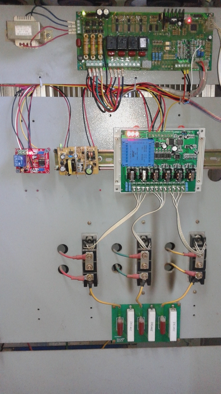

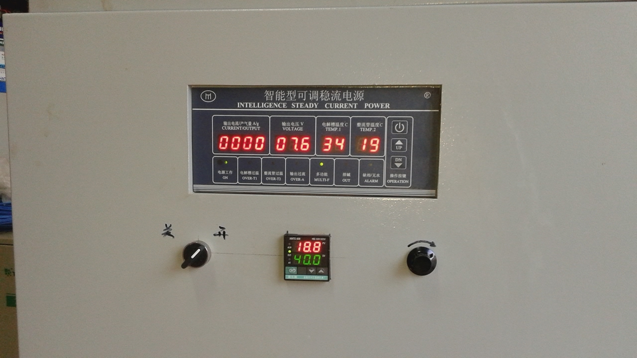

恒流是通过电流反馈电阻上的压降大小来自动调整输出电压高低,现在发现电流显示异常一直是0000,我再模拟个电流信号试下

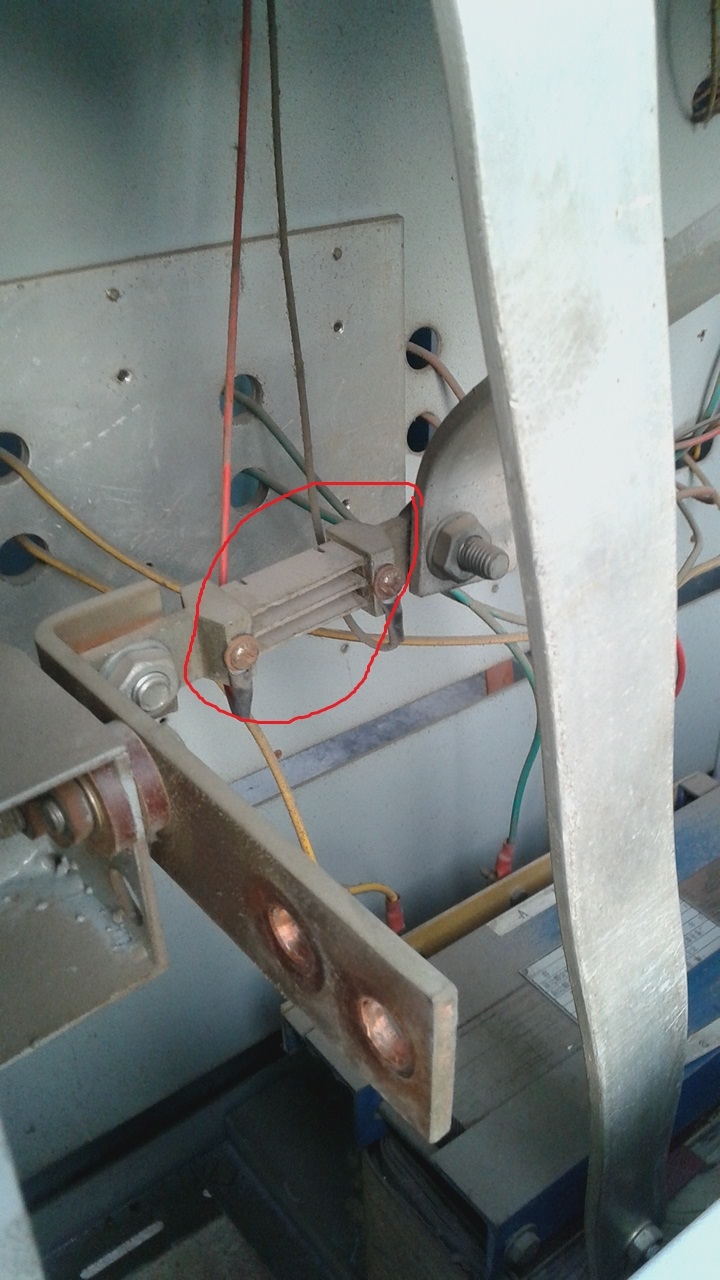

这个图红圈内的是显示电流用的分流器,电流显示0可能是没有电流流过,或者分流器坏了,如果电流显示异常而且机器用的时间长的话很可能这个分流器坏了。一般单片机如果电源不出问题很不容易坏的,大都是输入信号电路的问题。如果要解单片机里的程序,一般都要开盖解密,看器件型号解密难度定价格,花费从几百到几万以上不等。

没接负载电流显示0000是对的,串在主回路的检测电阻器一头接电路的数字电路的GND,另一头我输入个适当的电压值,单片机接收电流信号的脚电压有变化,可数码电流显示还是0000.

操作面板电流显示OOOO闪烁,正常下按下运行键就显示实际电流,现在是按下按键单片机的运行脚的高电平被拉低到0V,面板无反应,单片机不执行,I/O A/D脚都查了个遍也没发现异常,买板改造。
