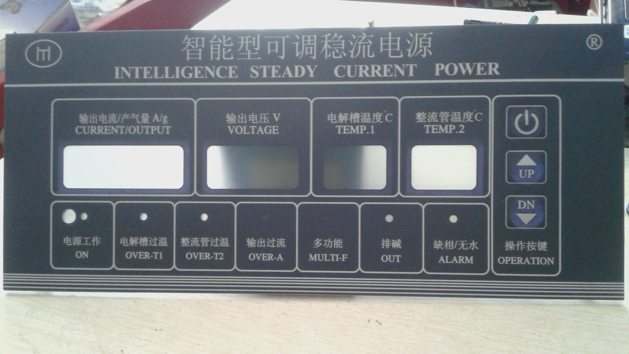

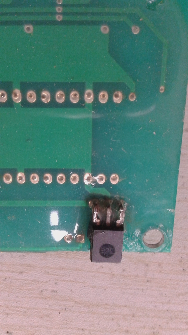

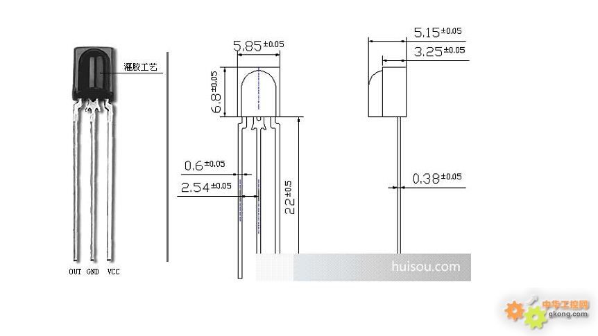

控制面板上靠近电源工作灯位置还有个红外接收管,说明书没提到,面板也没标注,查看后是控制单片机的一个脚(RC)的高低电位的,改变RC脚的电位,数码管全部显示E,这个红外接收功能做什么用,不会是后门吧?

这个是红外接收管吗?看清楚了哟,红外接收管在下面,度娘出来的样子,对比一下?表情
三脚接收管是有凸出来的部分呀。

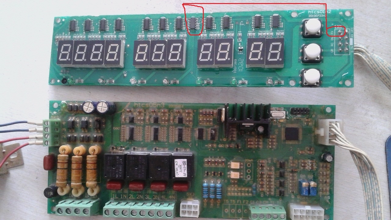

在确定接触器的投切是单片机输出脚的问题后,更换过单片机的5V电源 晶振 故障没消除,操作面板3个按键在板上符号为ON UP DN,ON UP DN为高电位,ON是电源开关按下电位变成低电位,面板工作电源灯不亮,系统没反应,UP,DN是电流设定+ -键,按下面板数码能显示设定电流。面板7个状态LED灯受74HC164D控制,而74HC164D能发出7路低电位信号给LED灯应该与74HC164D的8脚接收的信号有关,7个LED灯大多数状态显示正常是不是可以排除面板故障呢?继续求助。。。
