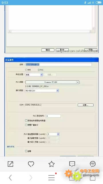

Tk6070iH与S7200通迅连不上

你硬件组态了没有?就上这么两个图神仙也看不出那里的问题。。

连线 通讯参数对了 没有什么特殊的
plc系统块里面的波特率看看

发表于:2015/10/14 18:28:07

Rs4852w这里错了吗?

直接选择PLC类型就好 默认设置不要修改 保证线不插错

不应是这个

图片好像没什么问题吧
楼主应该先去检查一下,通讯连接线,PLC这边的3和8对应HMI应该是多少?不要弄错了。这个屏有两个串口吗?看看是不是COM2?

1-8 2-3 5-5对哇
