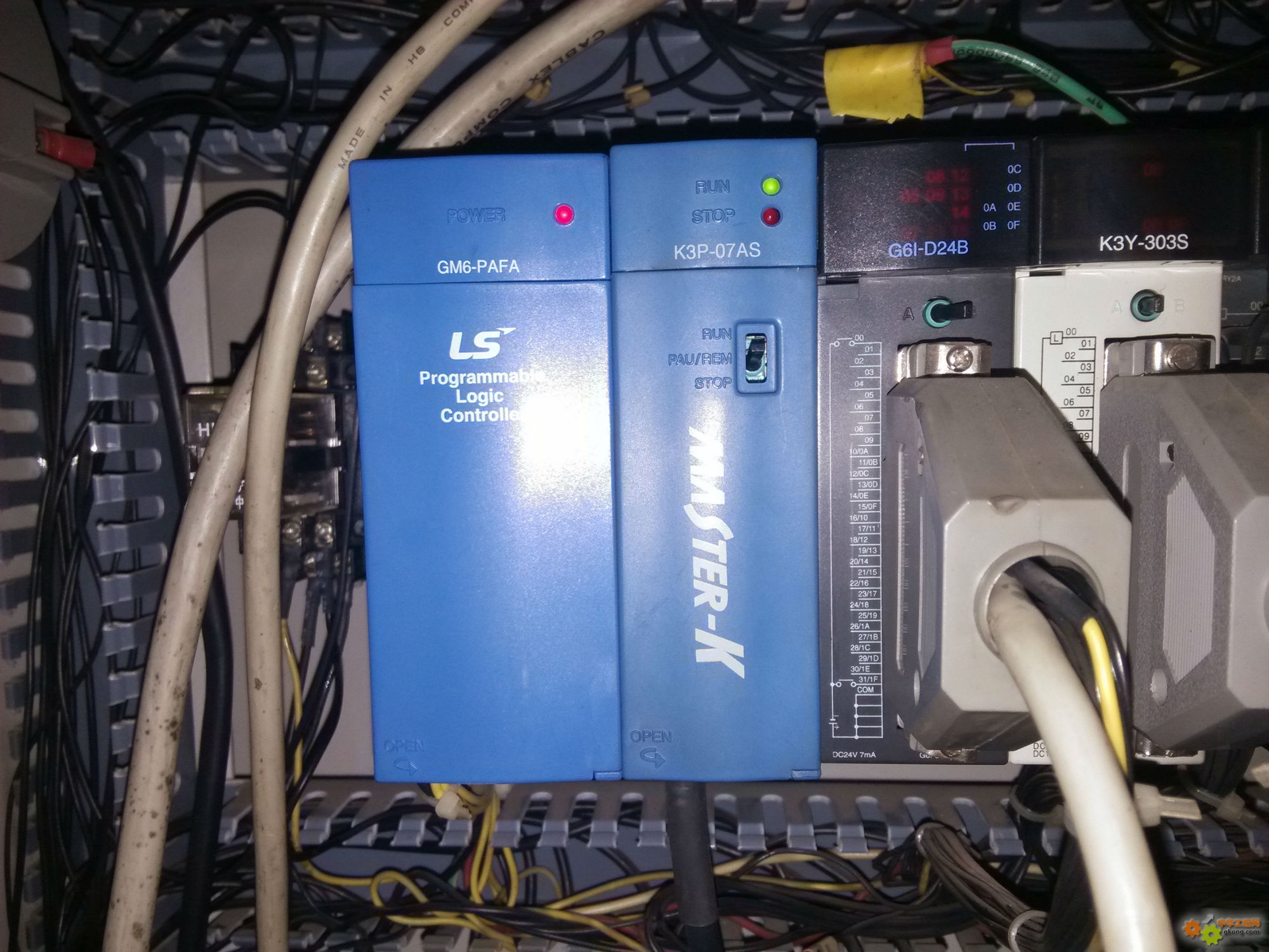

大家帮帮忙,看看上图中的PLC能否告知各个模块的信息,比如通讯口参数,IO点数。

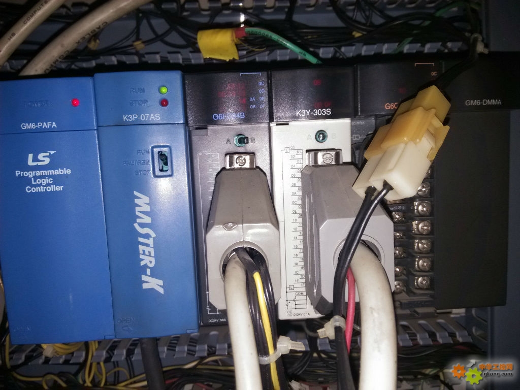

从左开始依次为:电源模块 K200S的CPU模块、输入模块、输出模块、倒数第二个型号盖了,最后一个为空的占位模块;

谢谢耐心讲解,帮助到了
