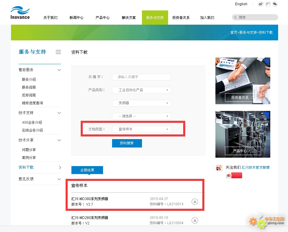

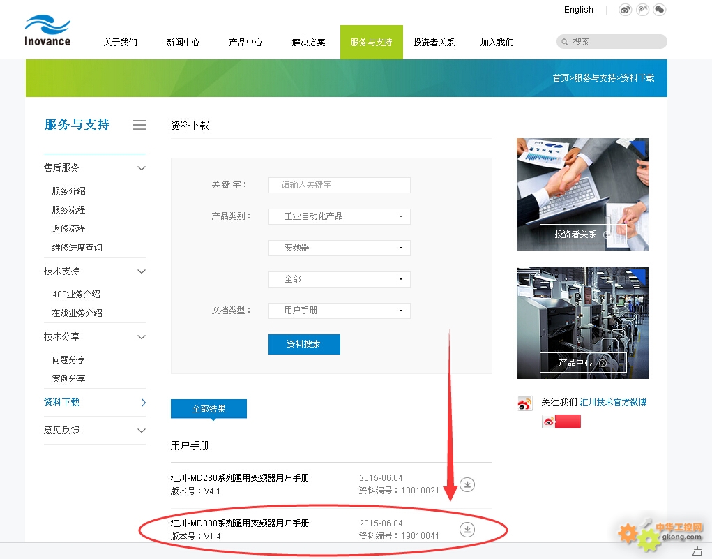

发表于:2015/10/14 11:03:27
汇川的官方网站可以提供用户下载并查阅的呀:
http://www.inovance.cn/support/download.html

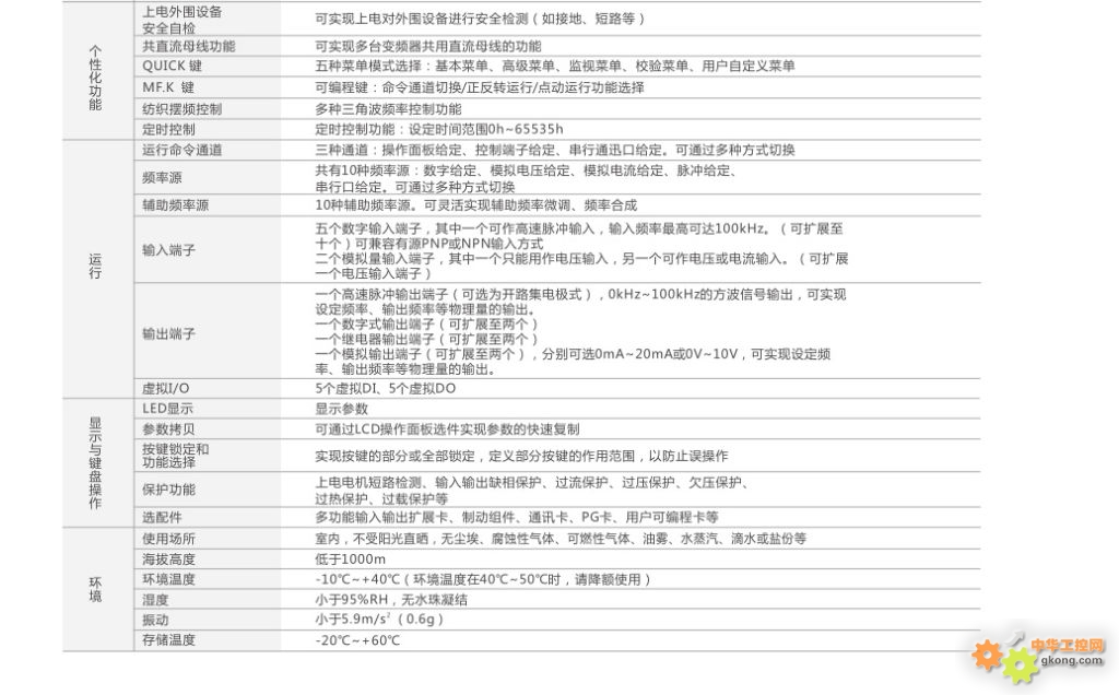

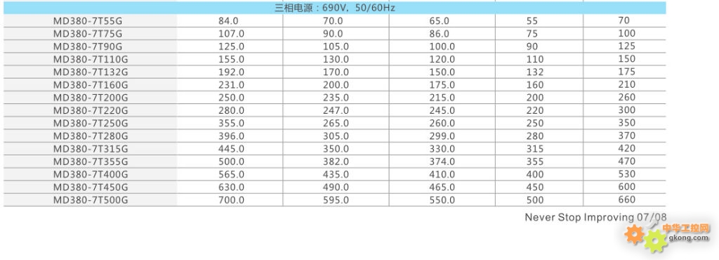

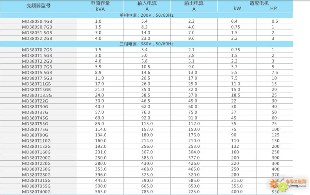

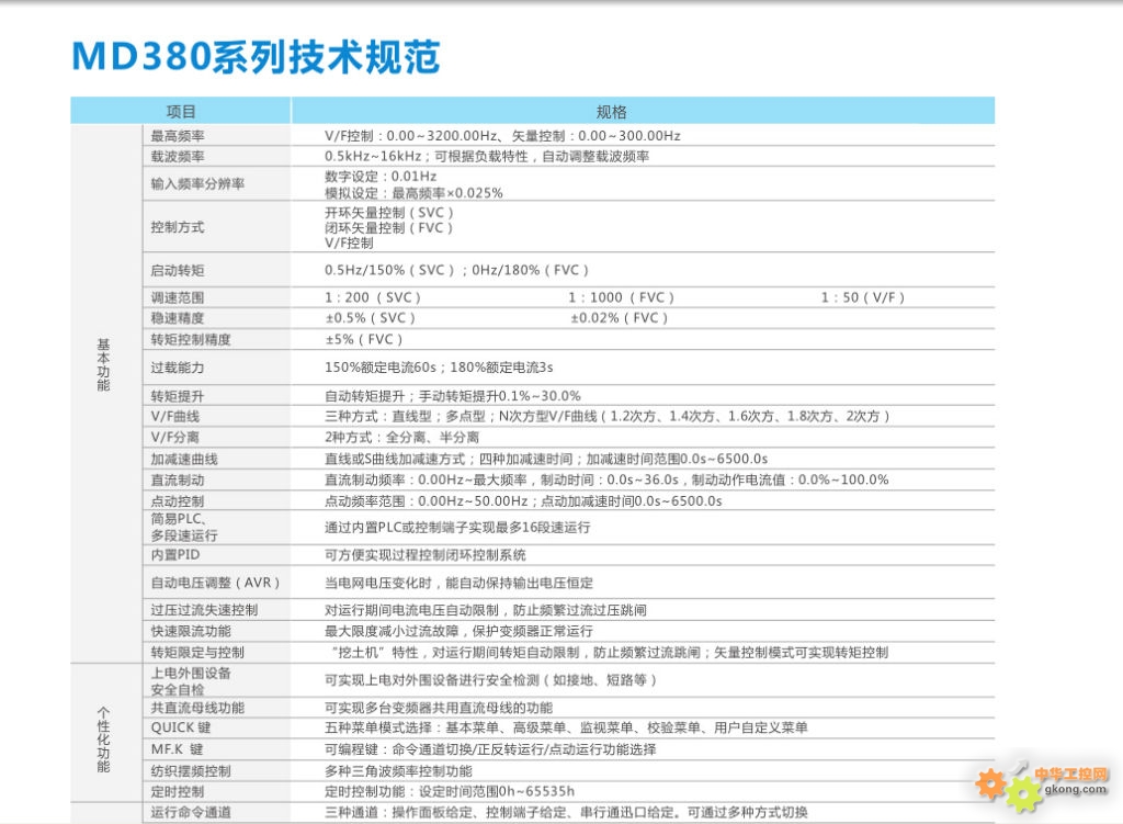

发表于:2015/10/14 11:12:17
以下内容图片节选自汇川MD380宣传样本:
