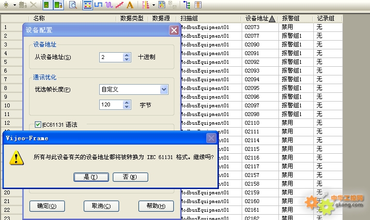

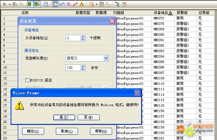

施耐德人机vijeo designer外部设备地址支持的有两种,一种是字母加地址位%Mxxxx、%MWxxxx、%Ixxxx、Qxxxx,另一种是五位纯数字型xxxxx,两种设备地址表示方式在vijeo designer可以互相转换。
如果是跟施耐德PLC一起用很简单,施耐德PLC地址也是字母加地址位%M、%MW、%I、%Q,很好对应。
但是台达PLC的地址是Mxxxx、Dxxxx,Xxxxx,Yxxxx,施耐德人机不可能用%M、%MW、%I、%Q地址对接,
只能用五位纯数字型xxxxx去与台达PLC地址对接,但是台达PLC的设备地址Mxxxx、Dxxxx,Xxxxx,Yxxxx怎么转化成纯数字型地址与施耐德人机地址对接呢?

modbus rtu的地址是40001之类的

谢谢,已经搞定了

台达PLC的M0-M1535,对应MODBUS 地址2049-3584,对应施耐德人机地址的%M2048-%M3583,施耐德人机地址有点像紫金桥地址。不过还是由一点不明白,PLC与人机是232通讯的,为什么要用MODBUS地址去转换呢?

你的屏支持的PLC里没有台达PLC的选项?要用MODBUS

是的,施耐德的屏没有其他品牌PLC的选项,跟施耐德以外的PLC估计只能用modbus地址对接了。
