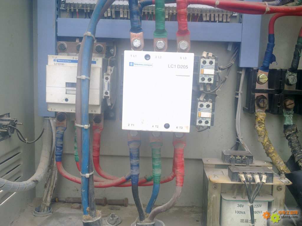

#21楼
回复 #12楼 高雅的雅
说对了。。我来上图给大家看吧。就是两个接触器实现星三角启动。

#22楼
这个电机就110KW的。。星三角启动。。

2015/10/14 15:58:42
楼主:你的导线接触不良啊,烧的那么厉害

#24楼
回复 #23楼 高雅的雅
拍照之后就重新做过接头了。。

发表于:2015/10/15 19:05:43
#25楼
这个有什么实际的意义吗,只是为了省一个接触器?
