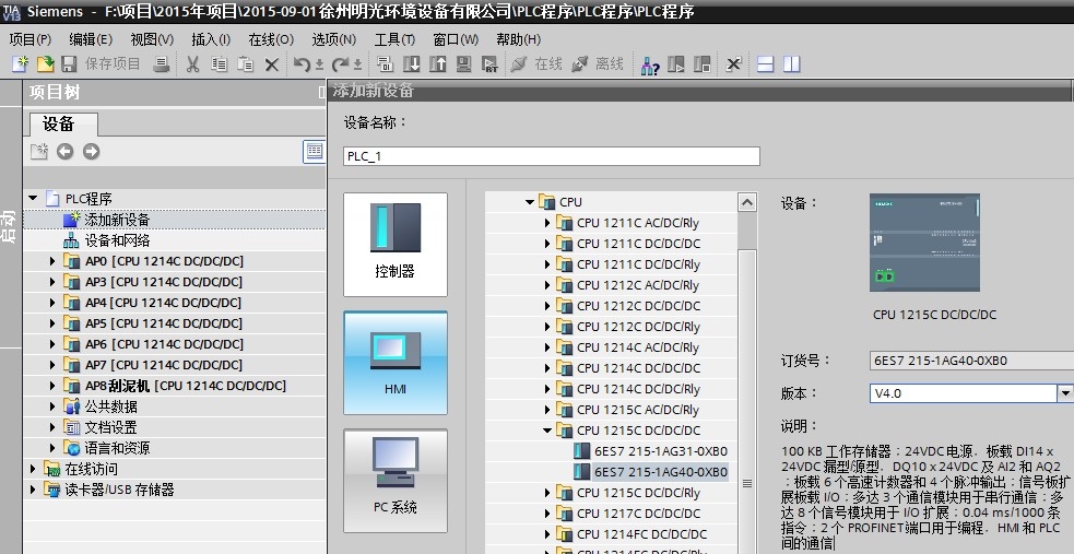

1、如果是V4.0版本的硬件,建议使用V13 SP1.

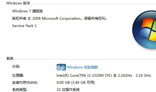

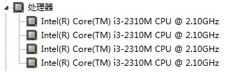

楼主只要安装的是WIN7系统,不如就直接安装V13SP1啊。
楼主如果只要PLC编程的话,就只安装STEP 7 就好。
fujifa 的建议配置对的啊。有固态硬盘运行速度很快。但是建议配置并不是说其他配置就不能运行。
我用的还是2011年买的笔记本呢。表情配置不好,打开运行稍微慢点。

没有SSD运行起来速度是痛苦的,是生不如死,欲罢不能的痛苦……………………

还有显示器的分辨率,低于1920X1080看起来也是很痛苦的!
