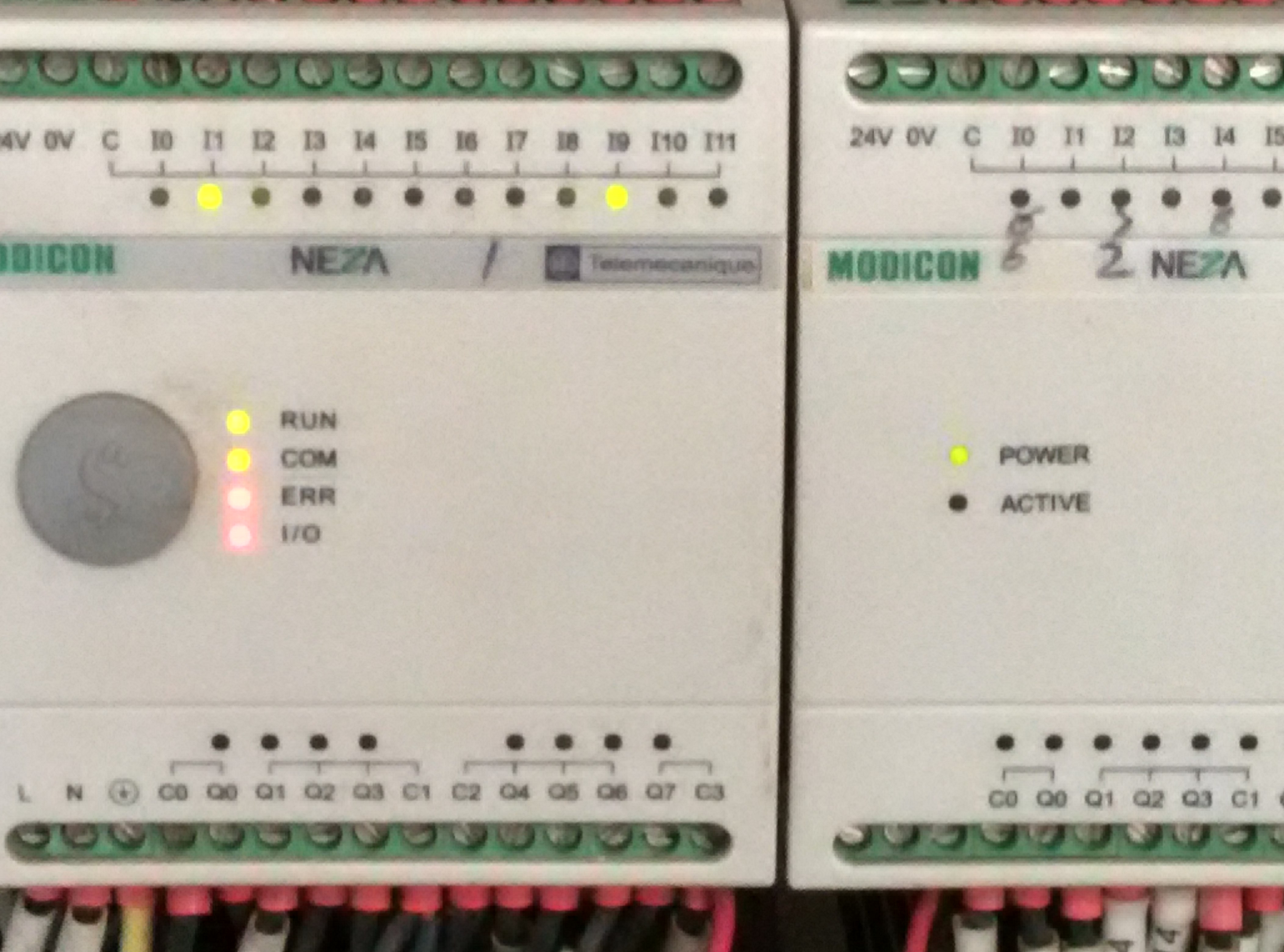

请各位老师看一下这是什么做障

这个怎么能看出来呢,重启一下看可以不,我用欧姆龙的传完程序也报错,重启一下就没了

重启了好几次不行。有时设备能启动,有时设备无法启动

重新下载程序。

ERR灯已经点亮了,使用编程数据线连接PLC与电脑,打开编程软件进行在线诊断故障信息出来。

1,对照PLC硬件故障查找原因
2,连接编程软件查找,
3,开关至STOP再送RUN

连上电脑读出故障代码;

看看故障代码

得用编程软件读故障代码

电源有没有问题?
连电脑看比较好查找
