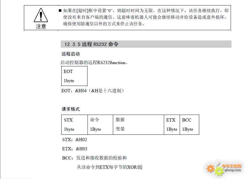

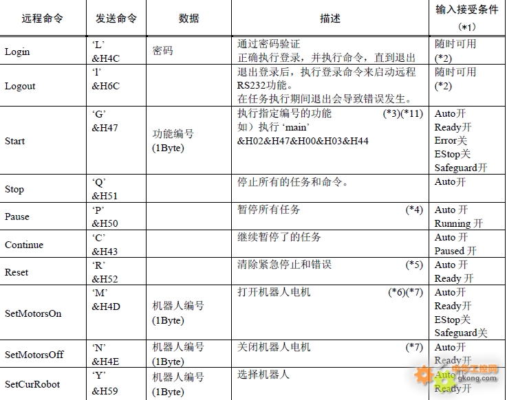

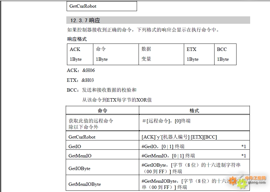

我使用爱普生的机械手与PLC进行通讯,但是看手册上的资料不知道他用的校验方式是什么,感觉是FCS,
