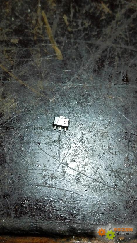

接手一台机器 输出端接了380V 模块炸掉 以及其他元件 这个不知道哪里可以买到或者代换 请指点 谢谢

5V的三端稳压吧,看看电路分析下是不是78m05

看用在哪部电路

像是继电器

看上去像个三极管!

表示不认识,把这元件所在的位置电路板发张图上来,让大家分析分析

没有相关经验或资料的话,画出有关电路图,也许是个办法。

稳压芯片,型号UA78L05
