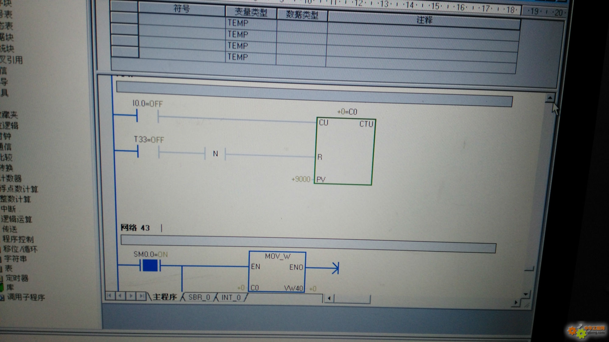

PLC本身就带高速计数的,为什么不用呢;
普通的计数器达到几十HZ时就会受扫描周期的影响了;

怎样把这个普通计数器改成高速的呢?

单独实验高速计数器,也没反应。是否开关感应时间太短(高磁性磁铁只有纽扣大小),在电机转过时,接通时间太短了(但看输入点上灯是闪亮的),不知怎样对电机显示转速呢?看有的设备是和变频器通讯,但霍尔开关我们的试验设备用的很多,不知怎样方法,请教高手指点!

用高速计数器就可以解决了
