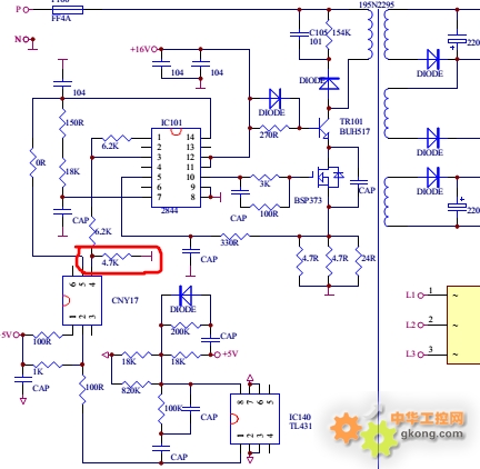

电源工作后,其工作能量改由自供电支路供给,确实启动电路此时已退居二线。起振后将其撤掉也无影响。也做过类似试验,证实了这一点。
该电源为振荡芯片外加16V时,负载回路是能正常工作的,其疑点仍在自供电回路,提供的工作能量不足。
这些方法和思路都对。从减小起动电阻电路恢复正常来看,电路正常工作,恰恰就欠由启动电阻提供的这么一点儿能量!
这点儿能量又是微乎其微的,电路正常工作时,不应该在乎这点儿能量(撤掉都可以嘛)。
还是说不通啊。

#13楼
换一个思路可不可以考虑稳压取样及执行电路由元件变值造成输出电压降低呢
这是以前维修过的一台丹佛斯2800案例,也是负载能力差,结果是图中4.7K电阻开路,取样电路检测到了电压降低,也有调节动作,但由于2844芯片3脚下拉电阻开路造成3脚电位过高,超过了稳压调节范围引起开关电源输出电压低,负载能力差等现象。
在咸老师的例子中如果这个电压正好处在振荡芯片工作开启阀值的临界点附近,那么减小启动电阻就有比较明显的效果了。
分析的比较幼稚,有不当的地方咸老师指教。
