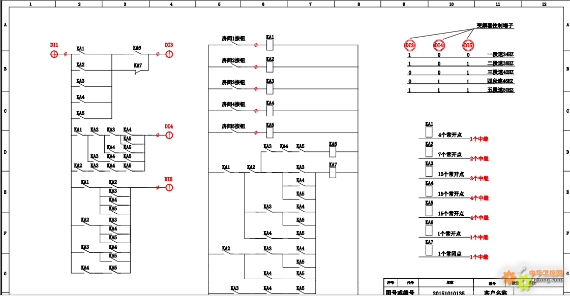

现有一台ACS510-01-017A4-4的变频器来控制一台5.5KW的排烟风机,希望实现的功能是:每个房间有一开关(家用普通型),一共5个,当房间里的人按下按钮时,风机启动,随着房间的开关一一启动,风机的转速也随之增加,现想利用ACS510的恒速参数1201=12(DI1、2、3)中的7段速来实现,确发现有些不对,DI1、2、3相当于只有3个开关在不同的输入信号来得到不同的风机转速,我这种情况却属于5路输入信号呀,好像不能实现也,怎么办?

我自己搞定了,发图上来。

用电流或电压信号控制变频器启动运行。
控制中间继电器开断,改变电阻,从而改变控制信号,达到目的

回复 #2楼 tg920
这个方法比较经济!

回复 #1楼 lg2013sydq
同意二楼方案。
