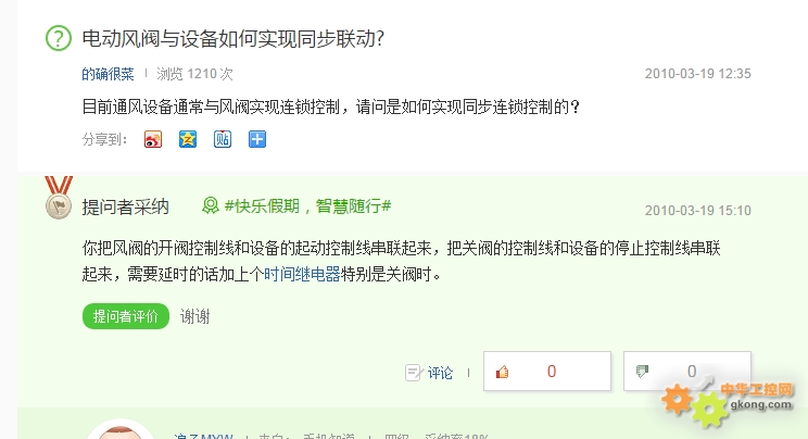

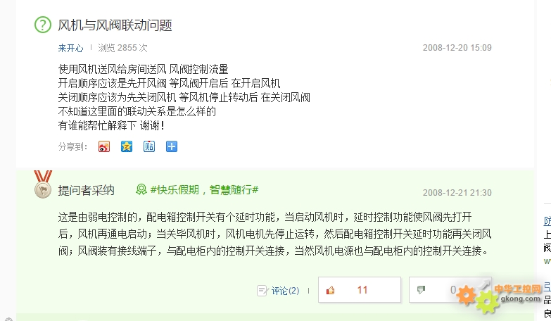

之前也接触过一个控制水位的阀,就是第二张图所说的接在端子上,但是这次风阀与电控柜的距离有点远,不知道是否可行。这次的要求是设备的装置开启时,风阀也开启,保证风量,当然也可以不与电柜联动,单纯与设备联动。问题就是,那这样的风阀是不用什么操作直接到现场由电工装好调试,还是也需要由电控柜厂家调试,毕竟也会需要延时的功能。感觉功能是简单,描述也少,就是觉得怪怪的.好吧,越来越相信实践出真知。有些东西都没怎么接触过,停留在理论。
