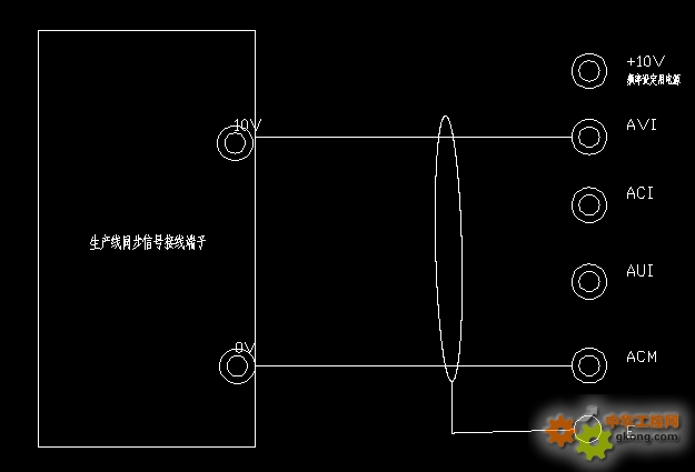

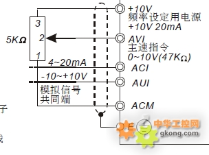

有一台 台达变频器型号VFD43B,需要跟生产线同步 ,已知生产线有输出的同步型号(0-10V),假设变频器参数已设置成通过AVI模拟信号的方式控制转速我要怎样接线.第一个图为说明书上给的接线图,第二个图为我想的接线图.想请高手指点哈第二个图有没有问题,谢谢

是没有问题的,但是参数要设置好。

接线是对的

只接AVI和ACM加屏蔽就行了

ok线路不要太长。

第二个图和第一个图是一样的没问题,用的是屏蔽线

加速时间要设一样了。

接线没有问题,学习楼主的认真态度。

电位器连接导线需用蔽屏导线
