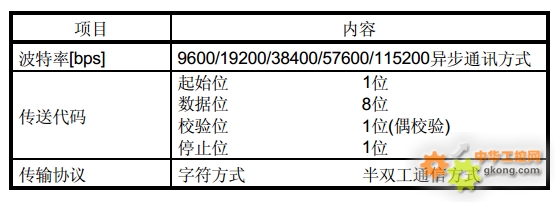

这是mr-j3-a 的通信协议,我用串口助手测试这个通信协议,
我设置了波特率、数据位、校验位和停止位,可是pc和mr-j3-a没有建立通信,,是否我应该设置起始位?但是串口助手上没有设置起始位的选项,是否默认起始位为1bit。
