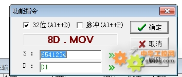

例如:6541234存到D1里面(D1设置为32位),怎么所显示的不是6541234啊?读出来的也是很大的数据

使用MOV指令,
,32位要代勾,添加一个监视页,监视页要输入DD1看寄存器的值,他是32位
