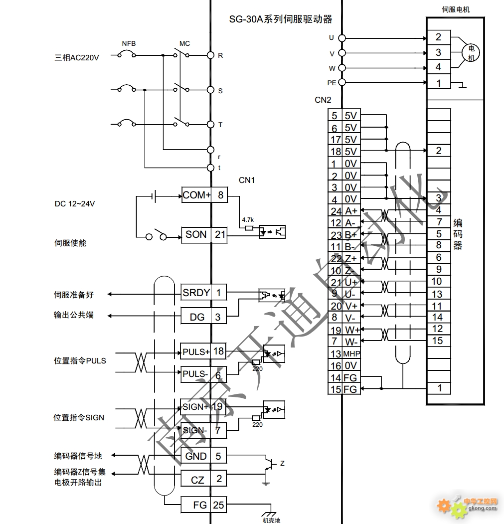

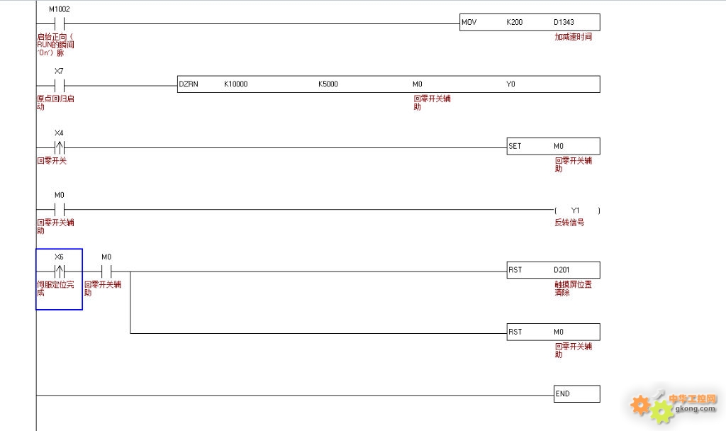

大家帮忙看一下我这种伺服回零方法对吗?

台达的,回零方式是光电开关+Z相输出的那种,另外再请教一下Z相输出那信号是+24V的还是+5V的?

AB相的脉冲几伏的Z相也是一样的吧

一般是5V的
