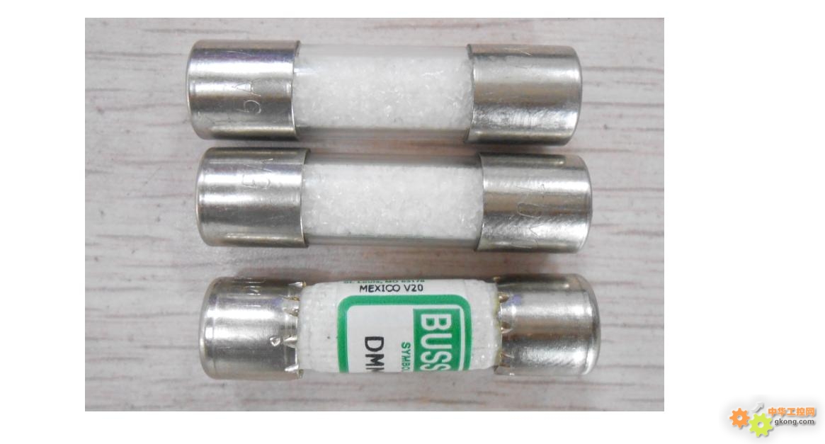

上面两个保险丝写着TOYO 5A 玻璃管内部充满白色小颗粒 谁能提供具体型号厂牌给我,谢谢!
下面保险是FLUCK万用表上的

玻璃管内部充满白色小颗粒是石英砂。

主要看管径,长度,安数及电压等级,一般电工器材店都有
规格:5*20,5*25,6*25,6*30,8.5*31.5,10*38,14*51,22*58,

5A的保险管,是应用于什么设备上的呢?如果对于熔断时间没有要求,直接上五金店寻找5A的无填充物的玻璃管保险替代即可

多的是啊,你这是透明的,更多的是外形白色的,里面同样有石英
