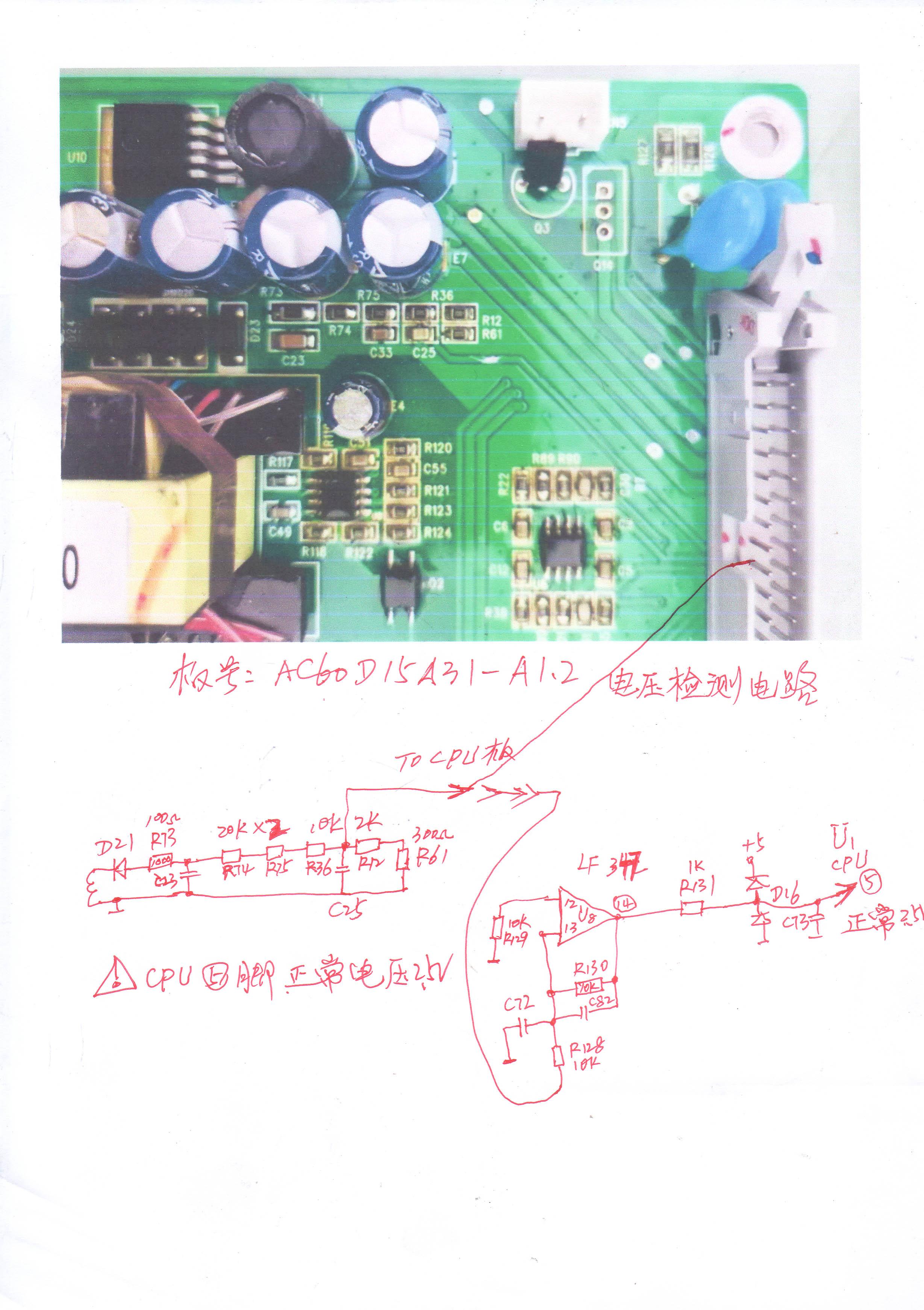

附件:
[本地下载]
今天修一个AC60,15千瓦变频器,报LU1故障,写数据不行,对照电路板画了电压检测部分的图,发到论坛共享,希望对大家有所帮助。
