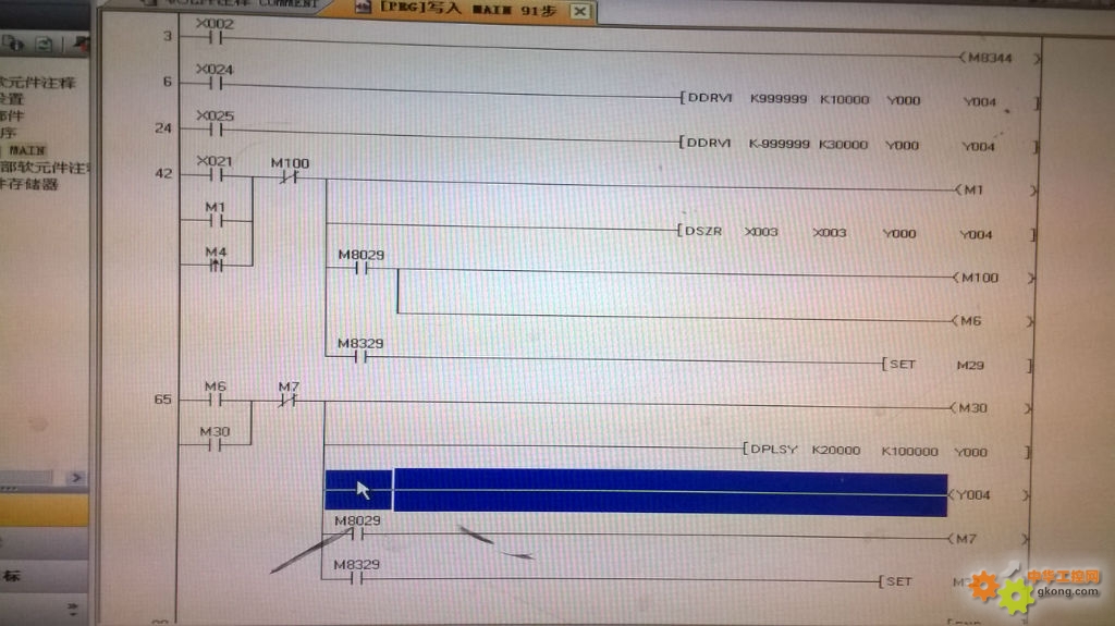

图 中DPLSY 加上Y4时X24,X25 点动都往一个方向跑。DSZR搜索时遇极限不反转直接跑过极限!
删除Y4就没有什么问题。 问问各位老师是什么原因!我一直不明白。谢谢各位...

建议楼主按以下方式尝试一下:在发脉冲前,先给定方向,也就是说将方向的指令放在脉冲前。

我试过了 不管是在脉冲前(后)加上方向都是一样问题!

你PLC是FX系列哪款?

FX3u的
