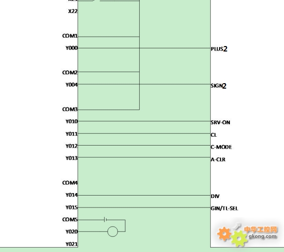

用的  MSDA023A1A  伺服驱动器,选择的是位置控制模式,通过脉冲加方向的控制方式进行控制,将PLC的Y0和Y4直接连接连接伺服驱动器的 PLUS2和SIGN2两个CNI/F引脚,但是给定脉冲后,驱动器上的转速总显示为零,但是同样的程序在松下A4驱动器上,就管用,在这个驱动器上就不管用,请问是什么问题?

是不是Y0和Y4不能够直接连接PLUS2和SIGN2?

接线图有吗?传上来看看。

PLC输出是5V还是24V肪冲?接线对吗?脉冲的接受方式参数有没设置,电子齿轮设置对吗?
还有你给了多少脉冲?我第一次用时脉冲给少了也是没感觉到转,你得看下编码器是多少脉冲一转的

多数是接线问题,可能是你的引脚没有对好,我也遇到过,线路改正后就好了。A4\A5松下都可以直接使用DC24V不需要接电阻,你的这个型号是?

我用同样的程序,同样的引脚接线,在A4驱动器下的电机就能正常运行,在MSDA023A1A驱动器下,驱动器显示的转速一直为零,而且电机不转

正常,我碰到过,同样程序,同样接线,同样A5驱动器,什么都一样,就是不转,最后查到是PLC有个接线接错了位。

这就是我的接线图,你看看这样行不行?
