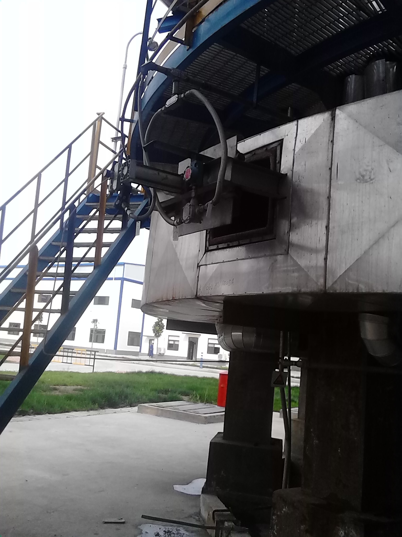

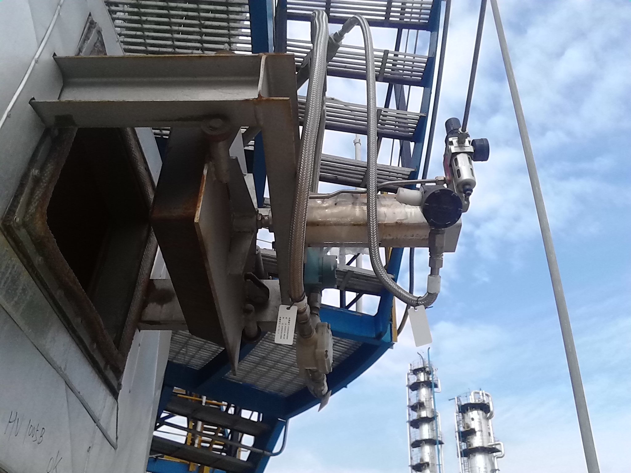

装置区的加热炉就是燃气炉子,为了防止突然停电或鼓风机故障而使炉子送风突然中断而造成炉子熄火和危险发生,设计实现了联锁保护的快开风门系统,鼓风机停转风门开启

气动阀?????

停电了,控制信号何来??

停电后,气缸自动回吗?

使用一个风压开关安装在送风管道上不就行了,有风压就能送燃气,没风压燃气阀断电。哪有这么麻烦

人家要显摆这个简单玩意呢

用常开气缸,断电断气自动开阀,压力运行信号联动就好了
