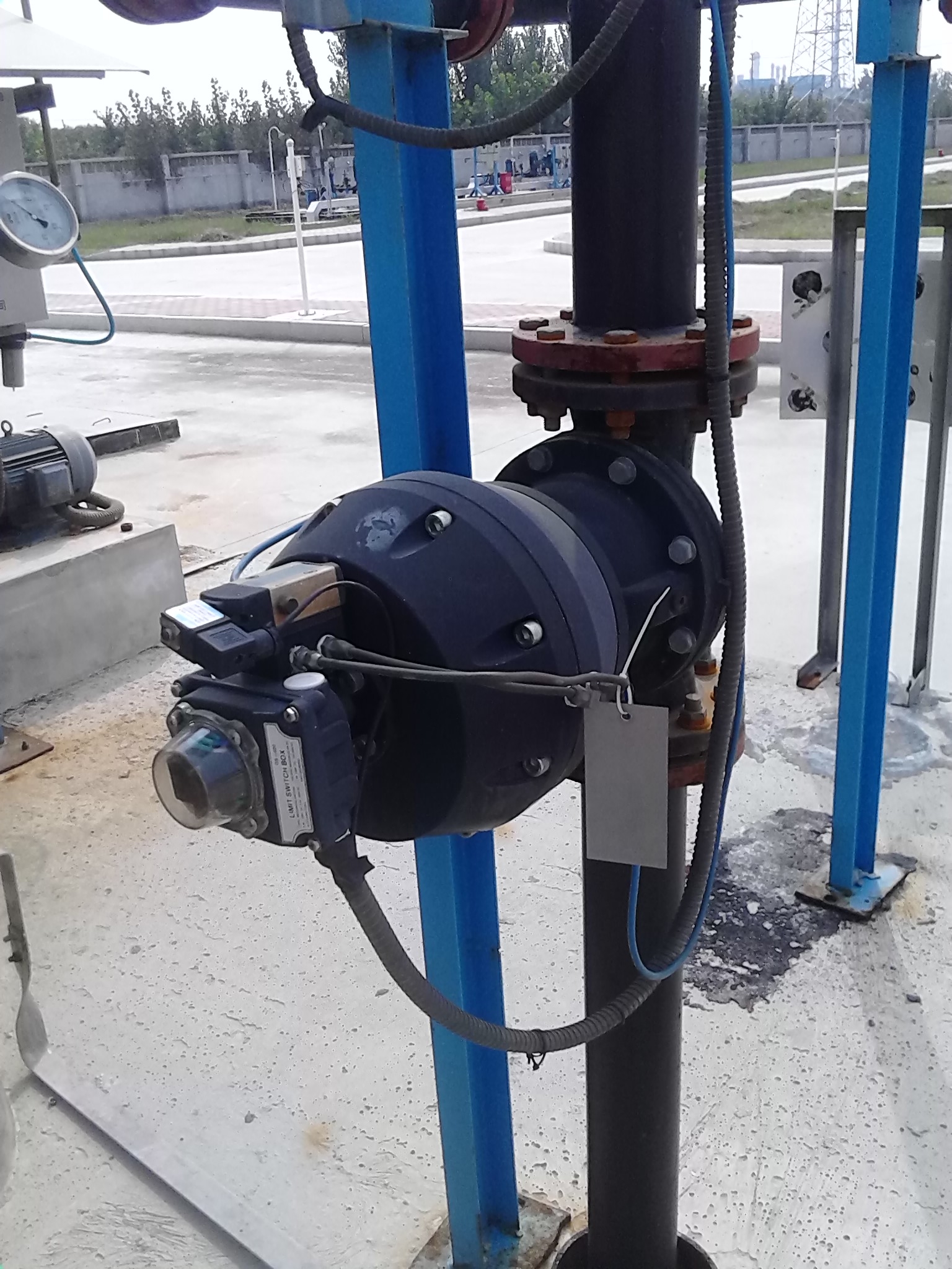

水处理工艺,里面注入酸碱调和,没见过这种调节阀,这是什么阀门,怎样维护?

看着像个切断阀

这阀叫什么切断阀,如平常的结构不一样

上面不是有名牌标识吗,能不能搜索到相关的说明书看一下

那是阀位开关的标示,阀体上光溜溜的

这个阀不能调节吧
只能执行开关动作吧!

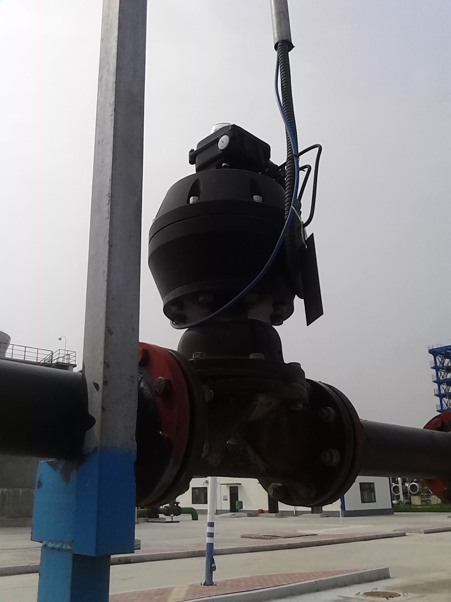

从外观上看它不是调节阀 ,而是普通的气动隔膜阀,也是就是开关阀。只有开和关两状态。

接线位置有英文,看看

有些东西不要刻意去保养,你拆了维护没装好更容易坏,看得到的转动部分能加油加点油就行

是不是个比例阀啊,根据PH值来控制开关?
