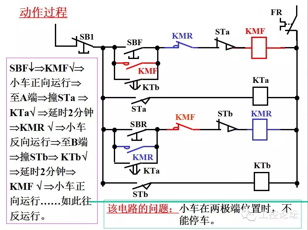

,为什么不能在两端停

这不是PLC控制呀,

不是在端停止了2分钟再换向返回吗?

这个电路启动后你的电机运行方向反了,就是说本来SBF启动后向左运行的而实际由于三相电机接反了而向右运行了,这时只能断开限位开关STB.所以两端都停不了。

有正反转,加上个相序保护继电器吧。

楼主,这到底是闹哪样呢

楼主是要把传统的控制 改成PLC控制方式吗

我是新手,什么都不懂

方向调一下。

电路没有问题 电机转向调一下应该就能正常
