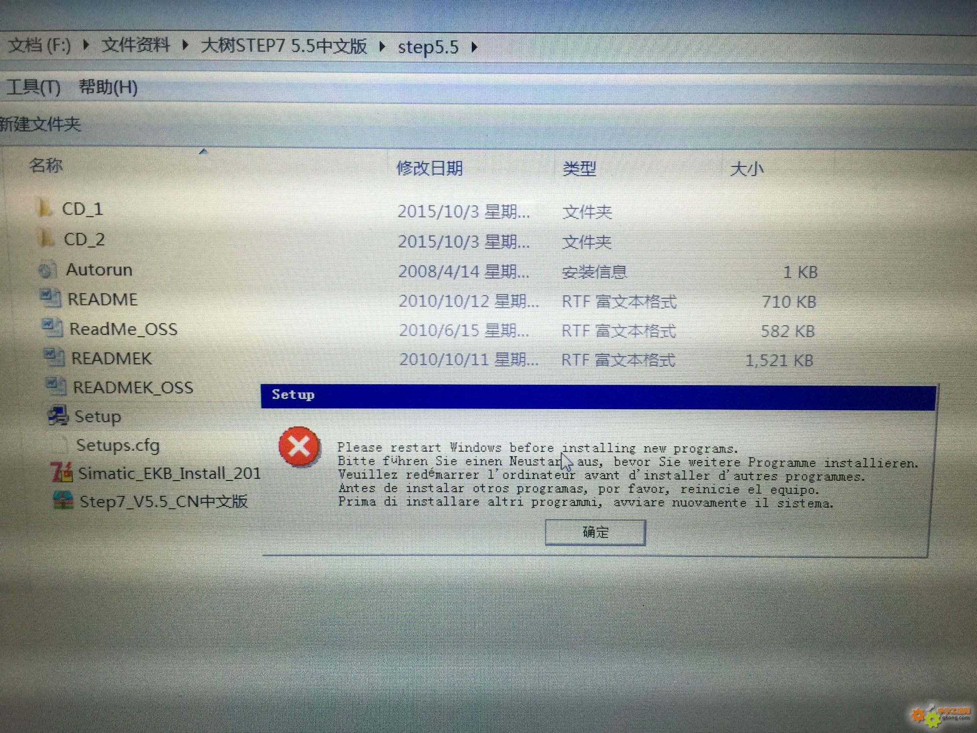

新配的本子,准备上手学西门子step7,安装5.5出现这个情况(如图),怎么回事啊?另外,配置好一点装了是64位的系统,5.5可以吗??

重启再安装。

回复 #3楼 wang4370
安装不上,电脑重启后也是

可能是我的是5.5  cn版本,我再找一个sp1版本的试试

不是只能在XP下用吗?

在c盘根目录下安装

关掉全部的软件开始安装就得,不解释原因

回复 #4楼 1214271376
重启后记得把你自启动的软件全关掉。
