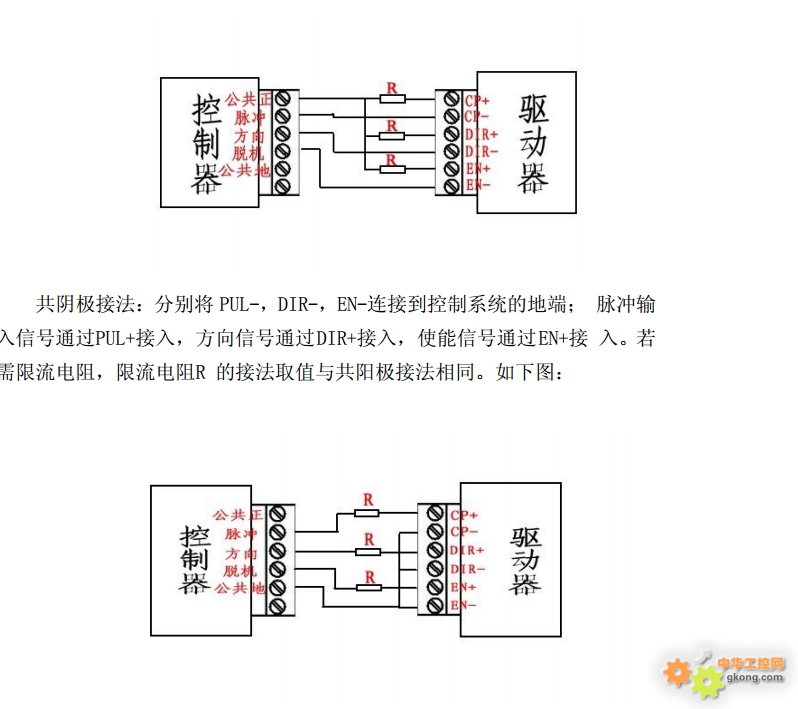

步进驱动器 共阳极能转共阴极不能转!

是什么原因啊?
这是说明书

只能说控制器不支持共阴,不是驱动器的问题。

如果是PLC控制的,看下PLC输出时源型还是漏型

哦 看来应该是漏型的 我还以为晶体管和继电器输出一样只是开关不分漏型和源型

如果你的控制器输出是负 哪就接负 如果是正哪就接正 建意接负

说的对,我用的是西门子200,是共阴极的。共阳极是不转的。貌似三菱是共阳极的。

共阴还是共阳,得看控制器的输出,源型共阴,漏型共阳。

呵呵;取决于你的PLC输出是NPN还是PNP;
