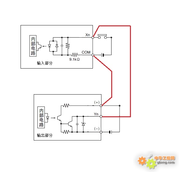

我想将一个PLC的输出点不经继电器直接接进另一个PLC的输入点,两个PLC的型号相同,都是FP0R-C32T晶体管输出。请问该怎么接线?

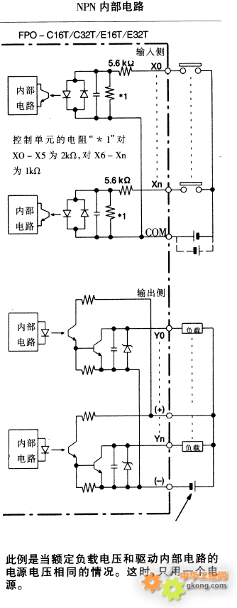

既然是晶体管输出,那你的图画的是接触器的触点输出呀?怎么回事呢?另外晶体管输出也有两种模式的,一种是集电极开路模式,另外一种是推挽式的。你的PLC晶体管输出形式是哪种呢?不一样的形式,决定不一样的接法。
另外,晶体管输出形式还有PNP与NPN形式,这些不一样,都决定了接法各异。

看看这个图吧是晶体管NPN输出的。

发表于:2015/10/2 11:19:48
不好意思,没留意。
图已经改过来。谢谢。

都是漏型的,直接接就可以了

偶曾用这个方法检测模拟量AO输出的精度来
