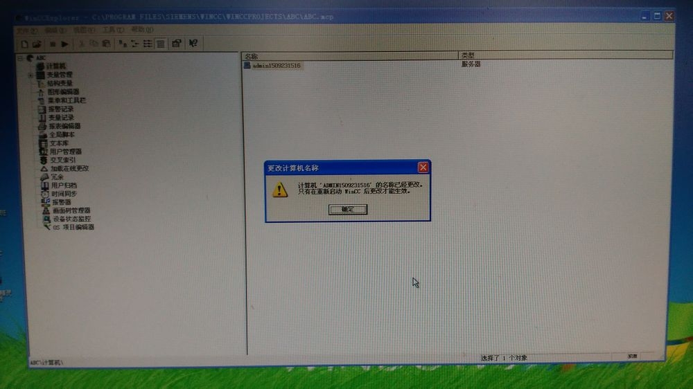

新安装WINCC6.2,一切都正常,但是WINCC项目管理器里的打开计算机属性时,无法修改,修改就报错!图片如下,有没有大神,帮助解释一下!!!

发表于:2015/10/1 19:44:04
关机重启
为什么要改这个?

发表于:2015/10/1 20:59:29
回复 #1楼 jiaonpeng
关机重启,不管用。我也不想改,但是启动画面我也得在里面设置呀。还有窗口的设置,全屏,最大化,最小化等设置,都不能做。

发表于:2015/10/1 21:04:00
sun2037991
在
2015/10/1 20:59:29
这个不是与计算机本身做属性一致的么?

发表于:2015/10/1 21:08:22
记得当初偶装这系统时需要安装消息列队,不知是否与其有关

发表于:2015/10/2 8:15:48
回复 #4楼 jiaonpeng
消息队列装了,不安装消息队列无法安装WINCC呀!!安装一切正常,没有提示任何错误。

发表于:2015/10/3 14:37:47
WINCC安装好后,打开项目后,首先你项目的名称与电脑的名称要相同后,再去设置启动项等。
