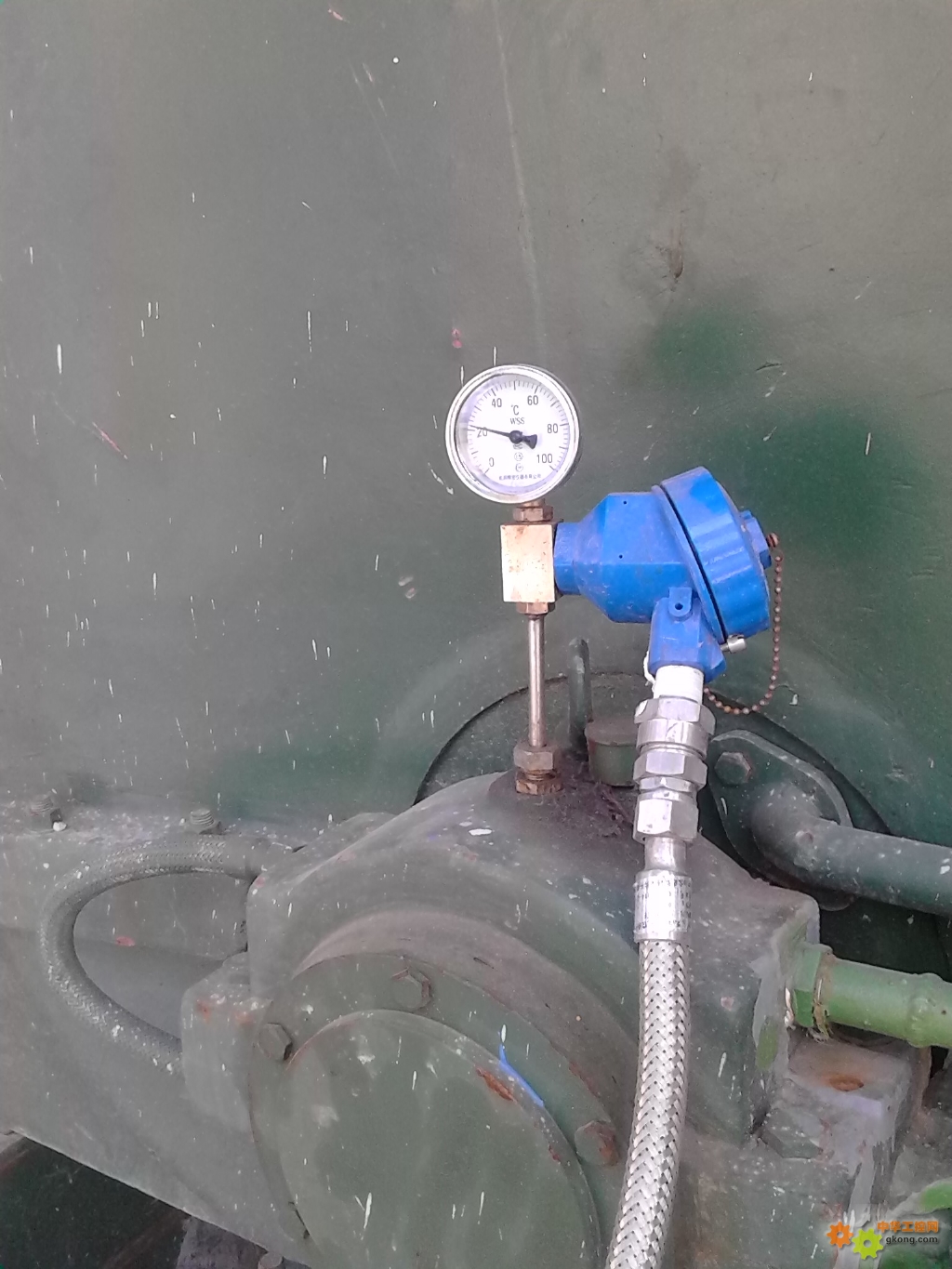

双金属与热电阻安装在一个测量管里,仪表是随着罗茨风机成套带来的,又有没有余留其余的开口,只能使用这自带的温度仪表,但现场的震动对这个远传的热电阻影响很大,有一个已经损害了,拆卸一看热电阻芯太细了。

热电阻可是铂做的,当然细了。那么贵

热电阻可是铂做的,当然细了。那么贵
铂只有在云母骨架里那一点点缠绕丝,其余的是引出线及绝缘料和外皮

这个铂电阻和铂金的那个铂是一样的吗,铂PT100不耐震,个人感觉

用铠装的,里面有填充物的那种试试。这种安装方式我是第一次见,谢谢楼主!涨见识了。
