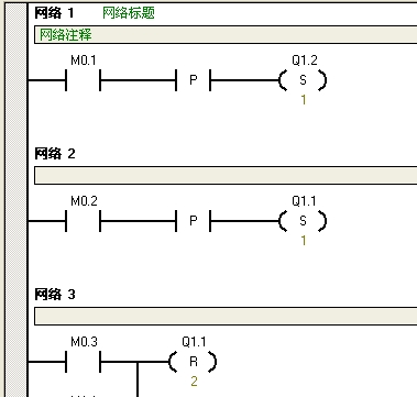

看一个西门子程序,如下附图,网络1、2中Q1.2,Q1.1(S)下面的1是什么意义呢?网络3中Q1.1(R)下面的2又是什么意义呢?M0.3闭合时,Q1.1(R)复位,是否连同Q1.2也复位呢?谢谢高手指点!

是的,下面的数字是连续置位或者复位的个数,你先看看编程手册吧。

M0.3闭合,下面的2就表示q1.1和1.2复位

R S下面的数字代表连续置位(复位)的个数

谢谢各位的回复,明白了!
