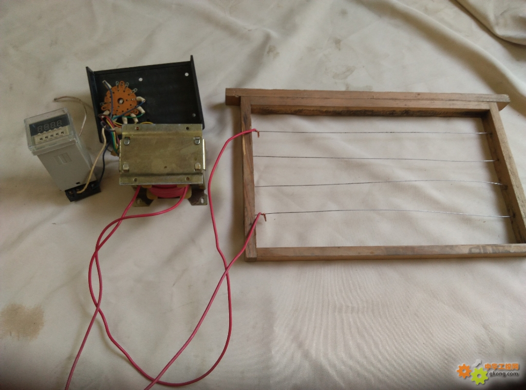

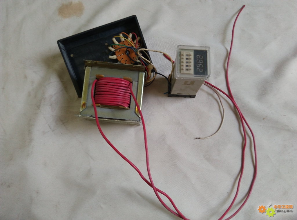

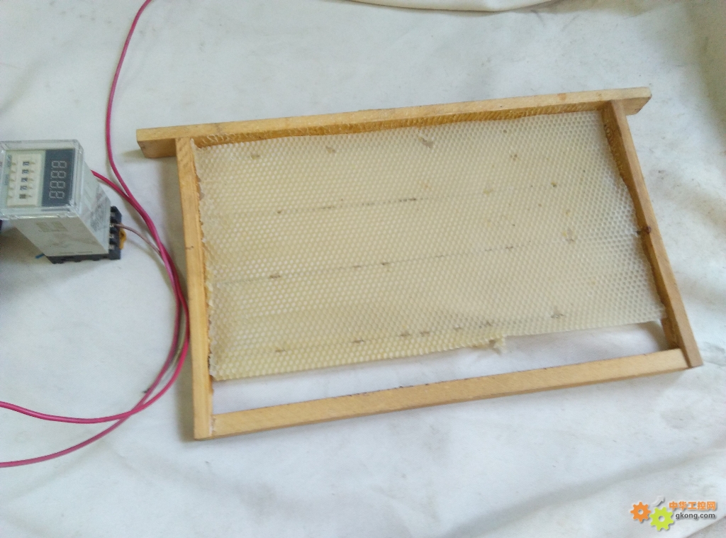

我们厂里的董事长是总经理他爹,整天没事干尽做些稀奇古怪的事,他喜欢玩大家都得陪着他玩,上次他请人抓马蜂,然后打算用马蜂泡酒喝,厂长被马蜂叮得直跺脚,手肿的老高,现在又迷上了养蜂,叫开发部做几个蜜蜂箱子,叫我帮他上槽础,关键是用电烙铁上槽础太麻烦,没办法就找了个旧的变压器拆掉次级线圈,改用1.5平方线重绕,自制了一个槽础加热器,8秒搞定,真的是想起一曲是一曲,无语死了。
