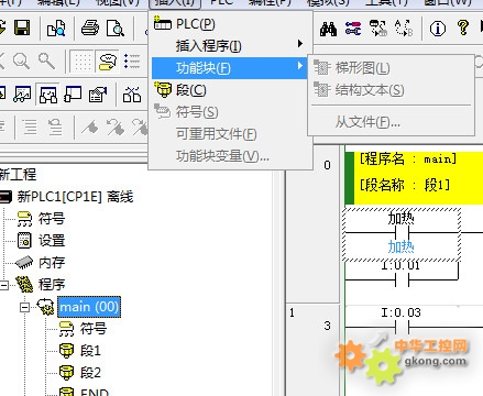

CP1E N40这个型号的plc支持功能块吗?

看cx-programmer的书是有功能块的功能,但是在软件上发现是灰色不可操作,是不是这个型号不支持?

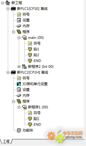

刚刚新建了cp1h的plc,有功能块了。

呵呵,cp1h系列的可以,cp1e系列的不行

cp1l cp1h以上的plc都可以用功能块 cp1e的不行

CP1H可以 CP1E不行 价格差了不少啊 有些指令有点不同的

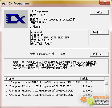

PLC型号问题,CP1E系列的都不行,我用的软件版本是9.5
