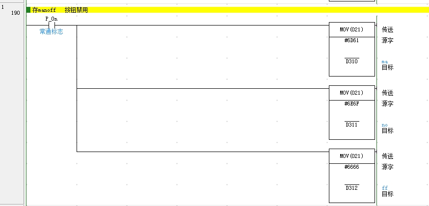

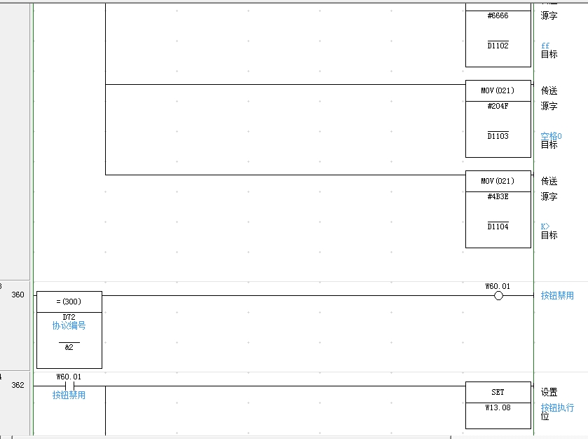

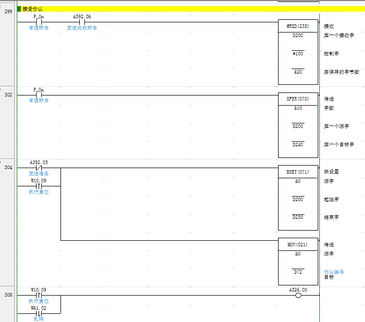

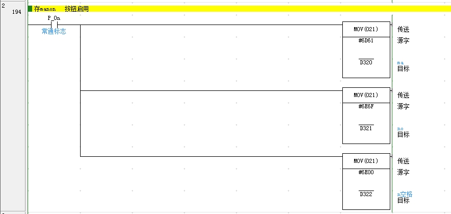

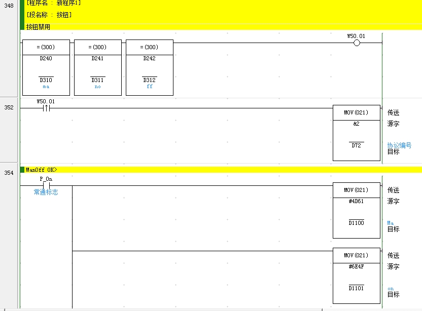

如题,手头这个项目要用到232转usb和上位机连接,进行无协议通讯,没搞过通讯,参考了下同事之前相似的设备,还是很多地方不明白,在此请教大神,详解一二, 附上部分图片

只是部分截图,上传程序你们不一定打得开,我们公司电脑都安装的有加密软件,不登录这个软件,发送的CAD,PDF和3D绘图的东西是无法共享的。
我看了一下这些程序,我的理解是:是不是要先把发送和接收的字符串存到一系列寄存器里面,然后发送接收做对比,就像上面的D310和D1100那样
