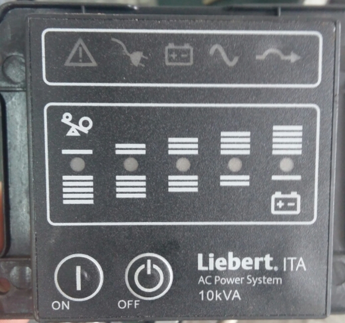

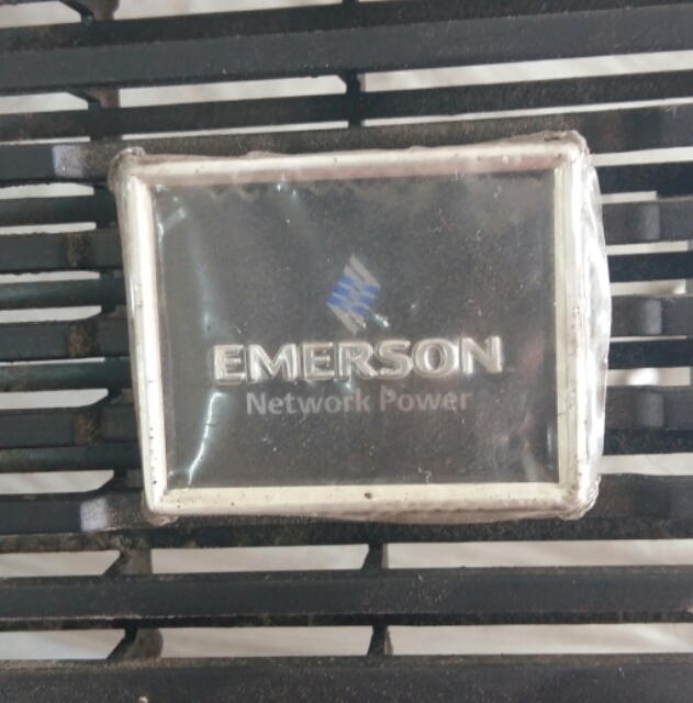

拆开UPS后发现电路板上风扇供电的铜铂炸开!接好后上电开机运行正常!但几十秒后报风扇过温故障!经查发现四只风扇中有一只不转!换上新风扇后运转正常但是故障依旧!请大虾们指教!
