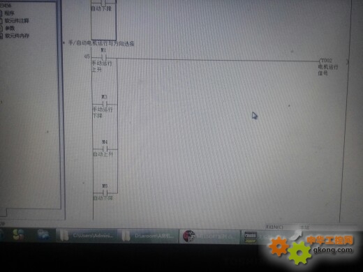

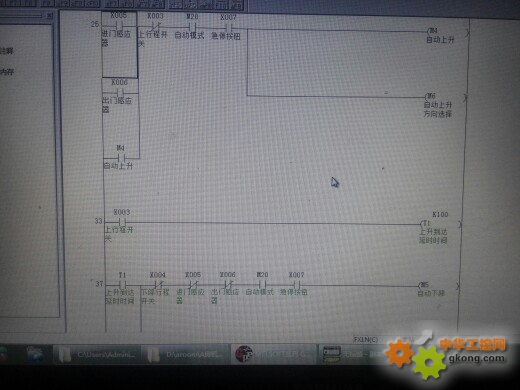

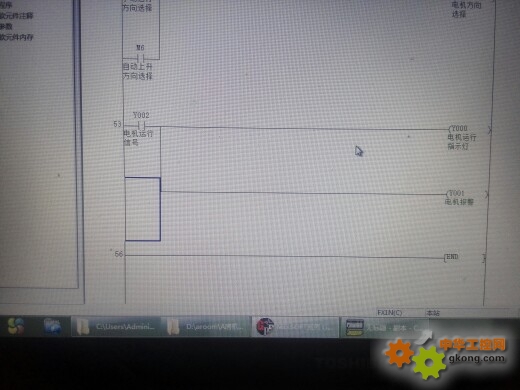

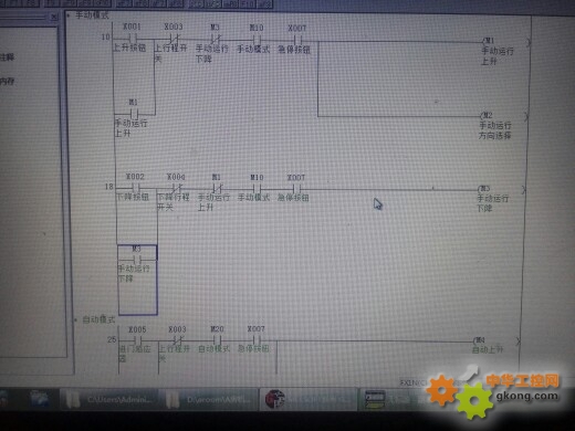

自动切换到手动模式时,电机停止,当再一次有手动切换到自动模式时,电机正常恢复运转,并且要求如果再切换手动之前电机正转,在切回自动时也必须是正转,是如果是反转就必须是反转,大神们看看能过实现吗

你把程序上传上来呀 你发的那个叫人家用望远镜看呀

看不太清楚

哦,失误失误,随后附上程序,

看不清楚呀

好像是要记忆切换前的状态。

这看的略累啊

不难的。
比如正转的时候SET M10.0, RESET M20.0
反转的时候SET M20.0, RESET M10.0
第二次启动时,根据M10.0与M20.0的状态自行切换到正反转。

这不是手动模式了,这是急停按钮
