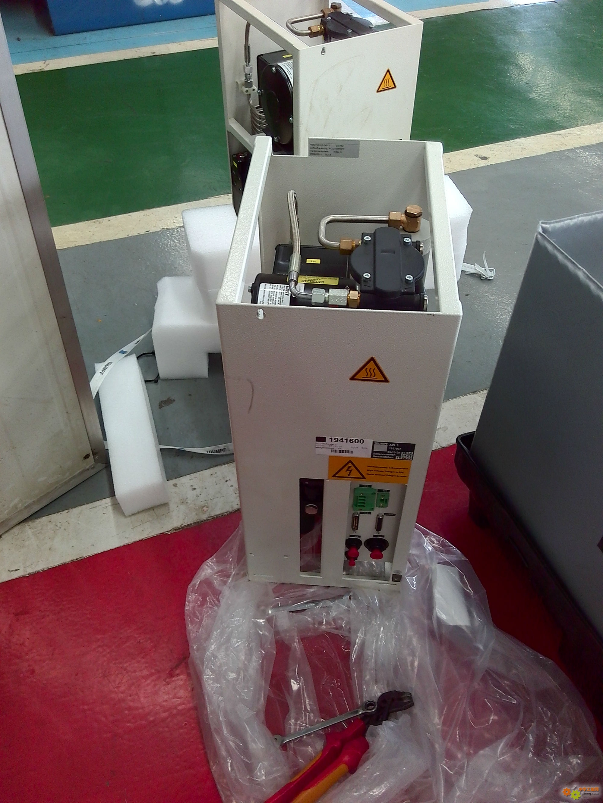

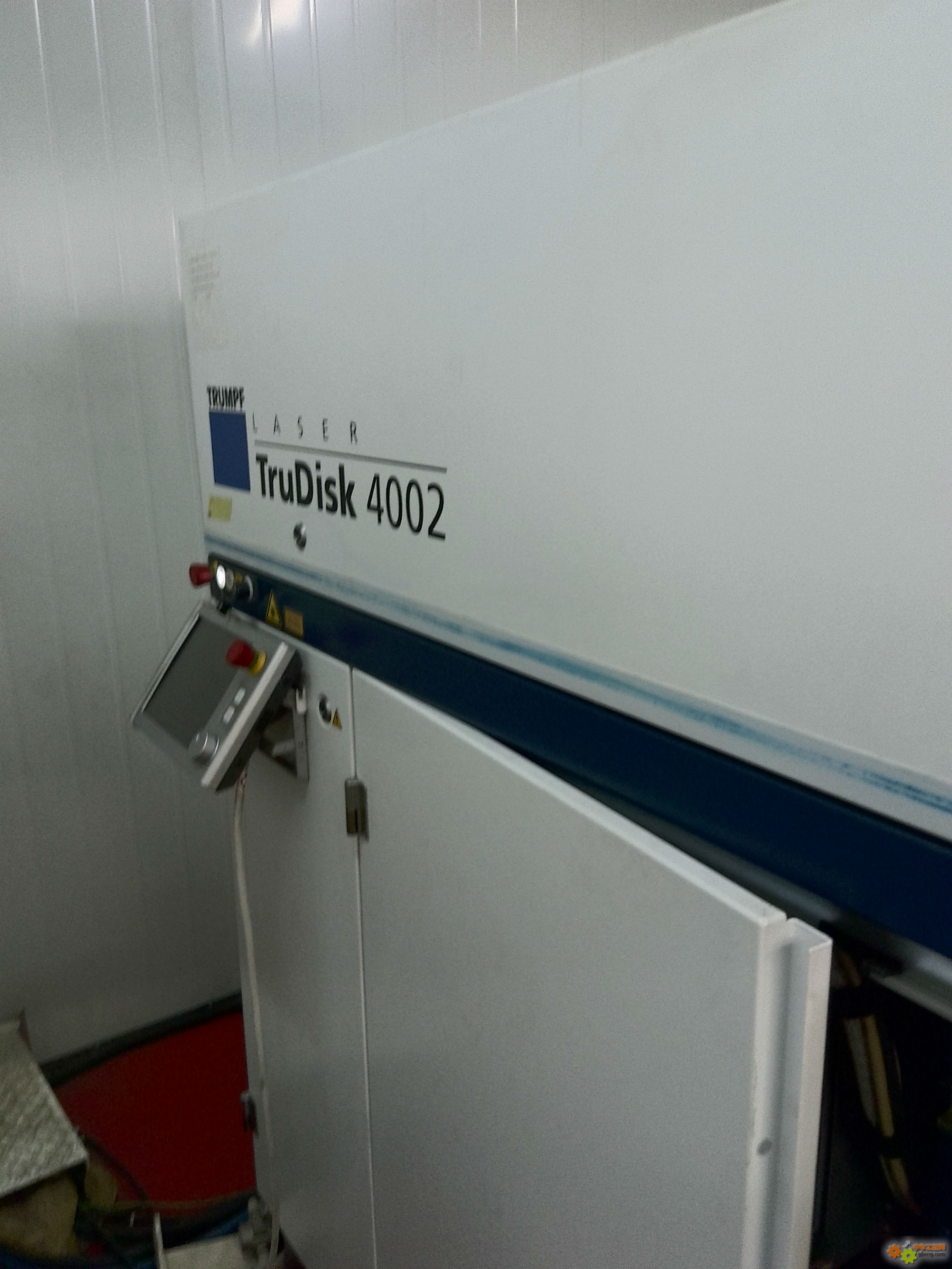

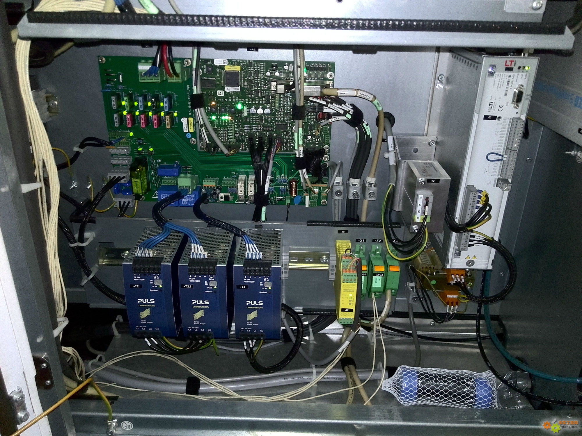

公司的一台设备运行了2万小时压缩机要更换,德国佬的设备倒计时不换也不行。不然就停机了。这次自己独立更换顺便给大家看看。
德国通快激光发生器

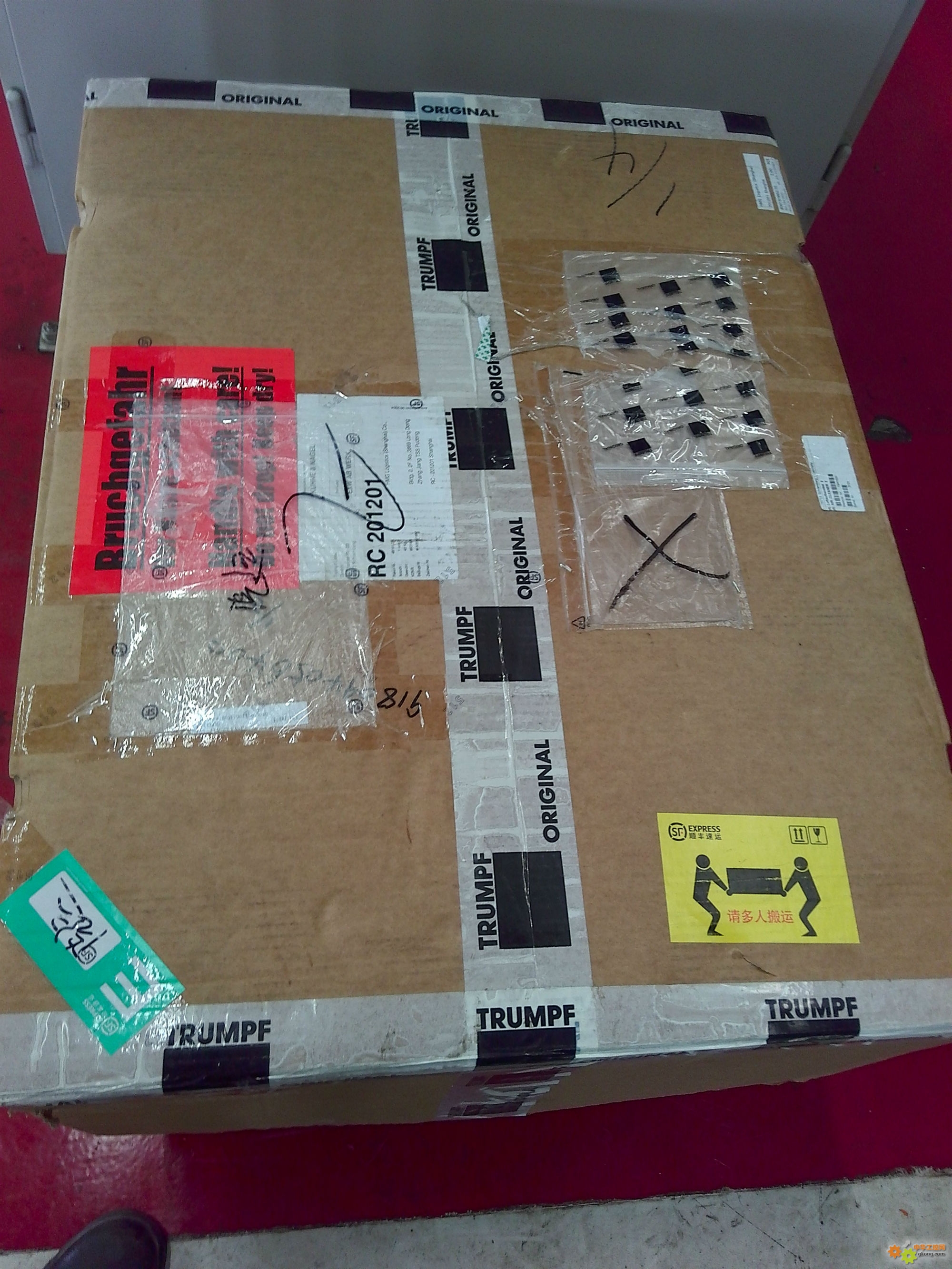

包装挺大方的
拆掉后的压缩机单元模块
设备一角

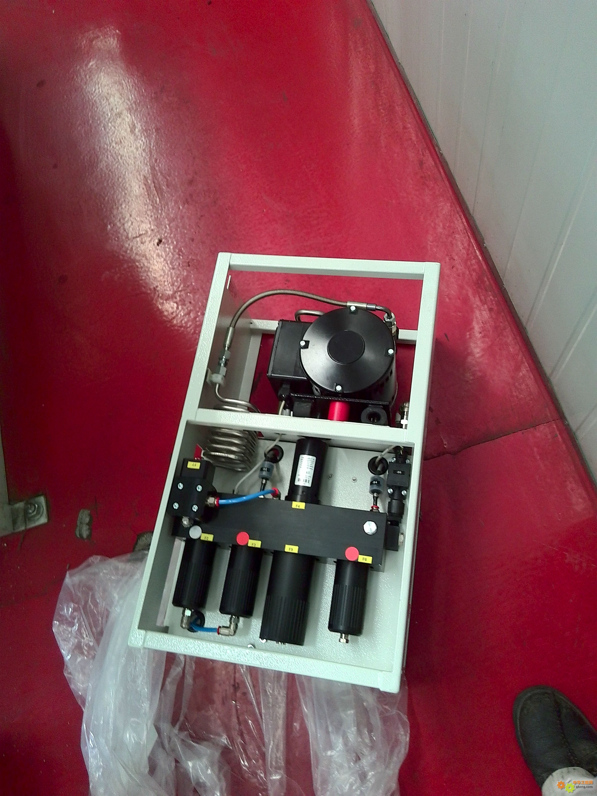

无油压缩机活性炭过滤

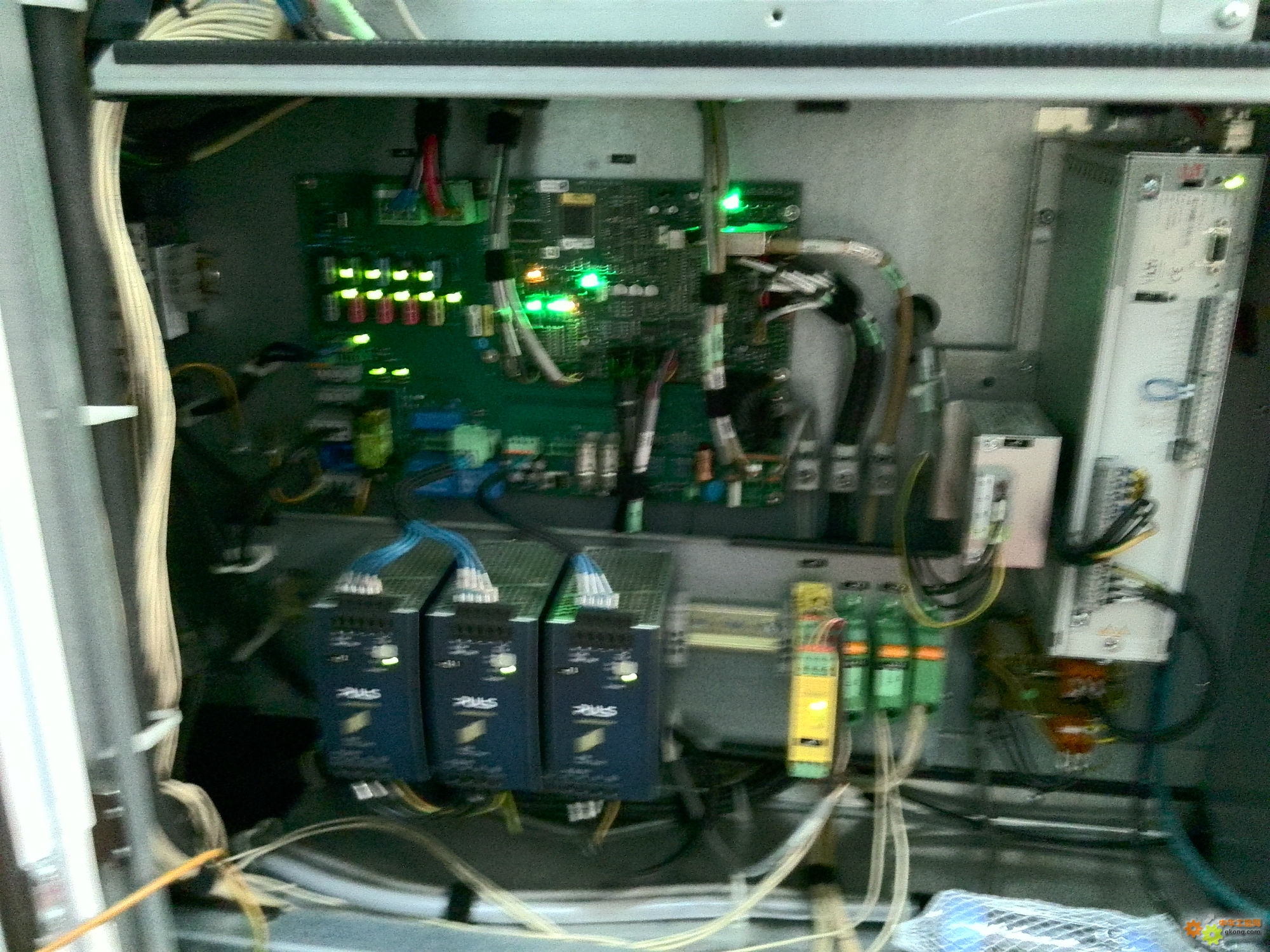

鲁斯特的驱动器

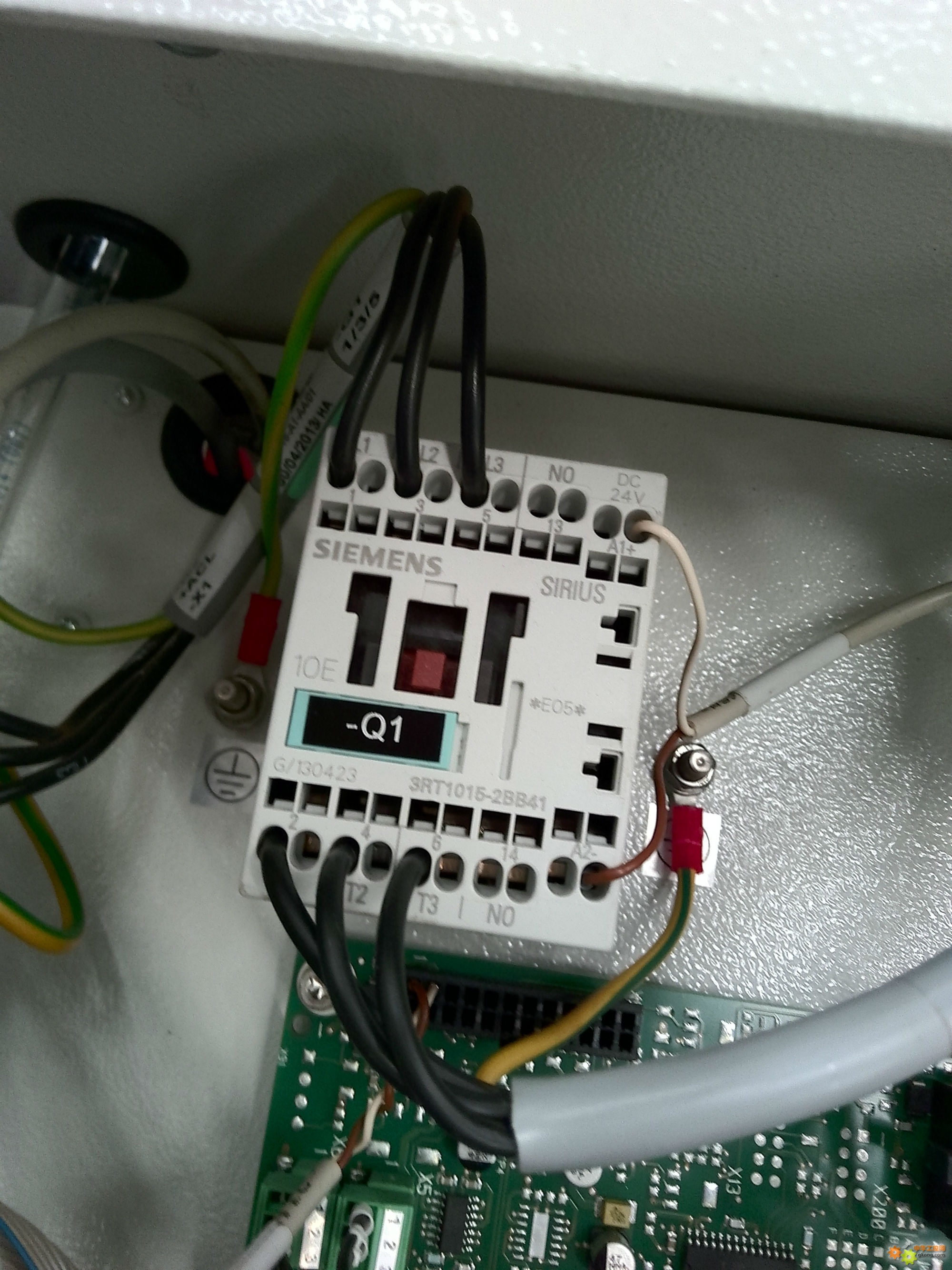

西门子SIRUS接触器

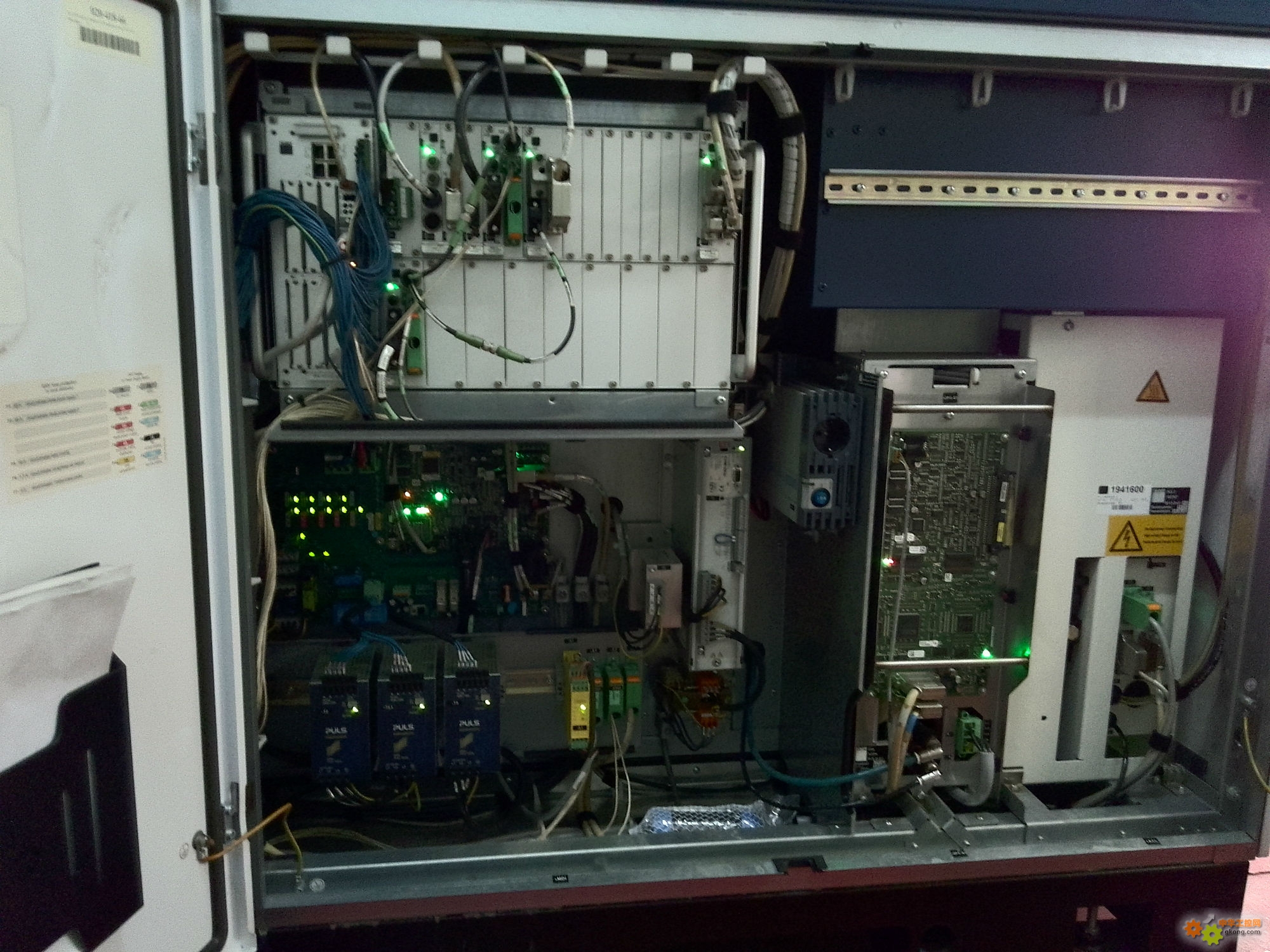

连接完毕后运行时间数据会自动传输过去保存一下就可以了
不过设备稳定性还很高的时间到了就换换改换的东西。更换冷却水就不展示了比较简单。

运行的维保可以自己清零?
好设备定期保养很重要,费用也很高

纯进口的设备?原厂家邮寄压缩机配件来自行更换?不错的分享。
多大功率的螺杆式压缩机?一块主控电路板,三个压缩机驱动器吗?哪个又长又高的是什么?还有右手边哪个也是马达驱动器?

什么设备,楼主没说啊

什么设备,楼主没说啊
标题不是【更换激光发生器压缩机】么?

带电更换??!!
