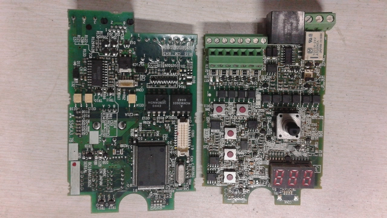

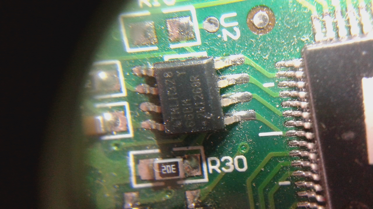

一次购进以备不时之需,大伙帮帮忙吧。还有康沃G5存储芯片查不到也买不到附图

24C,93,等

康沃是93C66,新出的ATMEL芯片都是这种丝印的。
常用芯片AT93C46 93C56 93C66 93C76 93C86
AT24C01 24C02 24C04 24C08 24C16 24C32 24C64
AT25010 25160

楼上说的对,G3是93C66,G5的真没仔细看过,一会看下,正好有G5主板

发表于:2015/10/24 7:14:18
刚才看了半天,看不清,等有太阳的好天气再看下,楼主发的图是V0.8版吗
