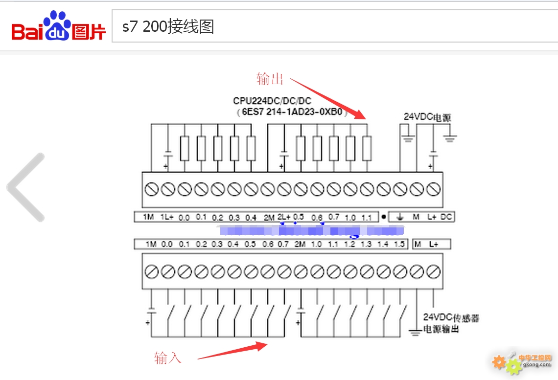

即1M,1L+是怎么接线的,谢谢

呵呵:1M当然只能接0V;1L+接24V;

输入的话 pnp npn都可以,输出的话 晶体管的是pnp,输出是高电平

npn型的  pnp型的传感器都可以用

DC/DC/DC型的,输出信号是高电平,输出对应组的L+ M上必须接上电源才有输出;

其实万能的度娘给的图片一看就明白了。
