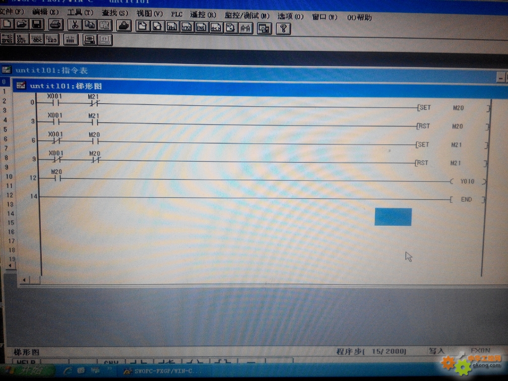

本人菜鸟一个,正在学习中,哪位大侠给详解一下这个过程怎么实现的!?谢了!
第一:M20在没有自锁的情况下怎么保持状态的?第二:SET RST应用关系是什么?

了解置位,复位的概念

好像是单按钮启停电路吧,set,rst是置位复位指令!

试了一下,是单按钮启停电路

呵呵;你要搞清楚SET M20与OUT M20的区别;
OUT M20只要前面的条件断开,M20就没有输出了,所以前面加自保持;
SET M20则只要执行了,除非RST M20,否则M20一直保持输出,就算前面条件断开也一样;

版主正解,其实你学习前应该仔细看看手册,就不会有这些疑问了

单按钮启停
