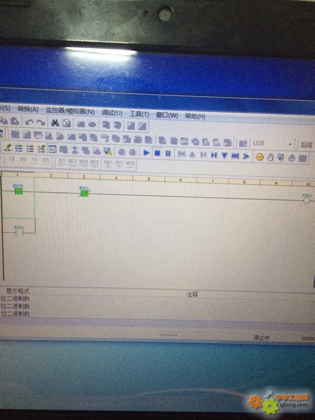

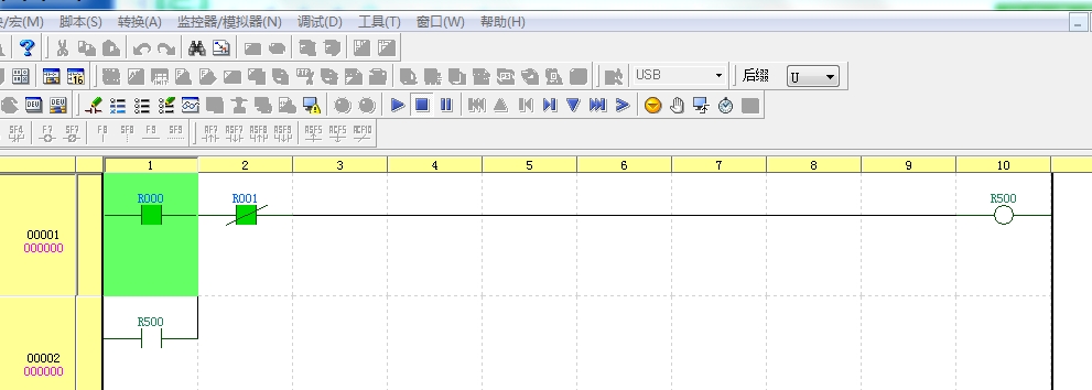

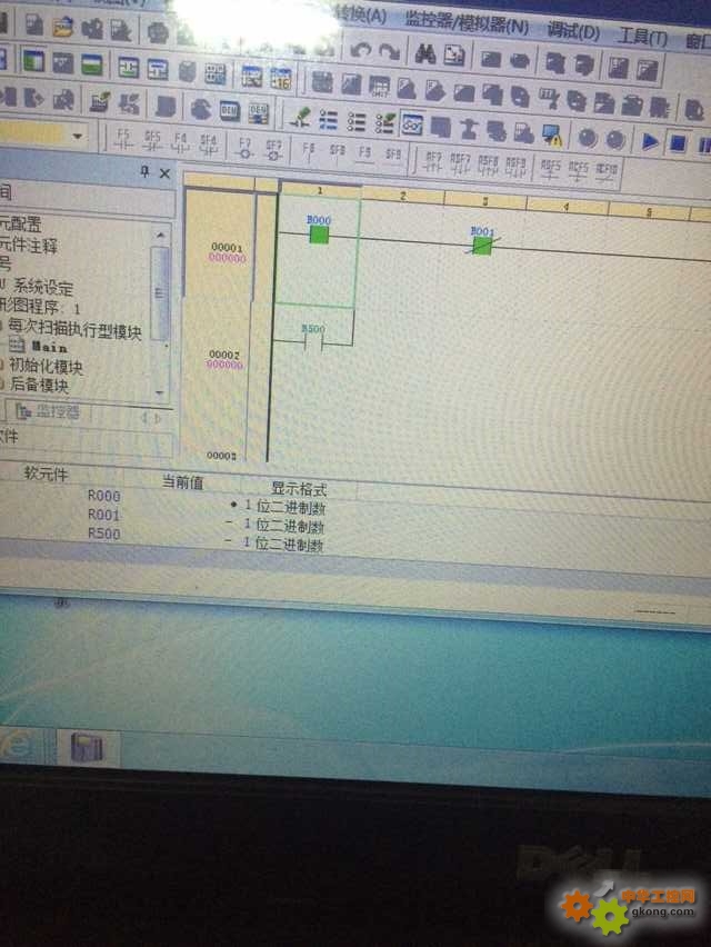

有人用基恩士的plc 吗???想问下这个软件怎么离线仿真啊??我就写一个最基本的启停电路,模拟的时候线圈r000动作,但是线圈r500怎么没有动作呢?还是我仿真的方式有问题??

虽然没有用过基恩士,但是从你的帖图看起来,你的PLC还处于STOP状态唉。

楼上说的对,没运行...

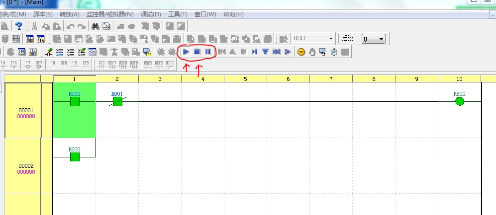

呵呵,楼上说的没错,你的run按钮没点,看下图,我点了之后才有输出的
