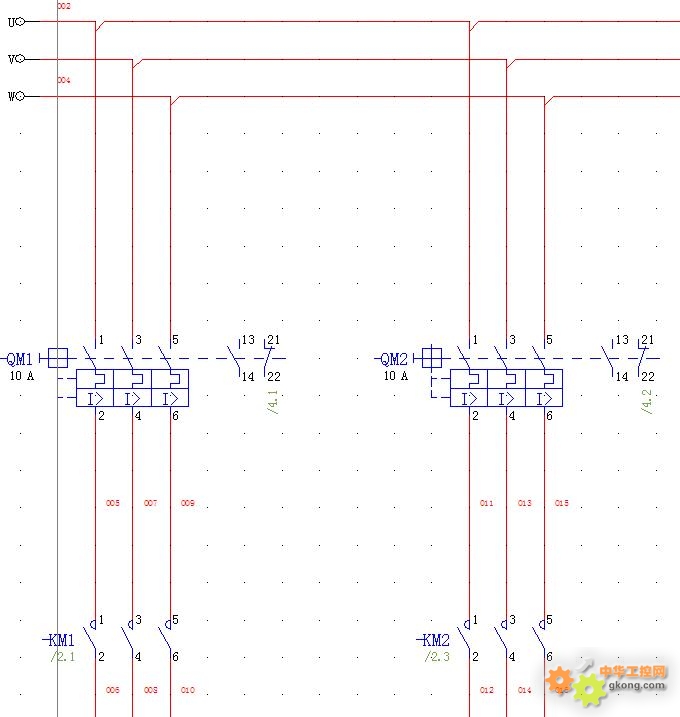

不修改EPLAN软件默认的基于连接的连接定义点的设置所放置的线号大都是这样的 ,如下图:

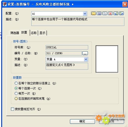

可进行如下设置:
先建立一个名字为A1的设置,再依次对其“放置”,“名称”及“显示”等子项的设置。
"放置“的设置:

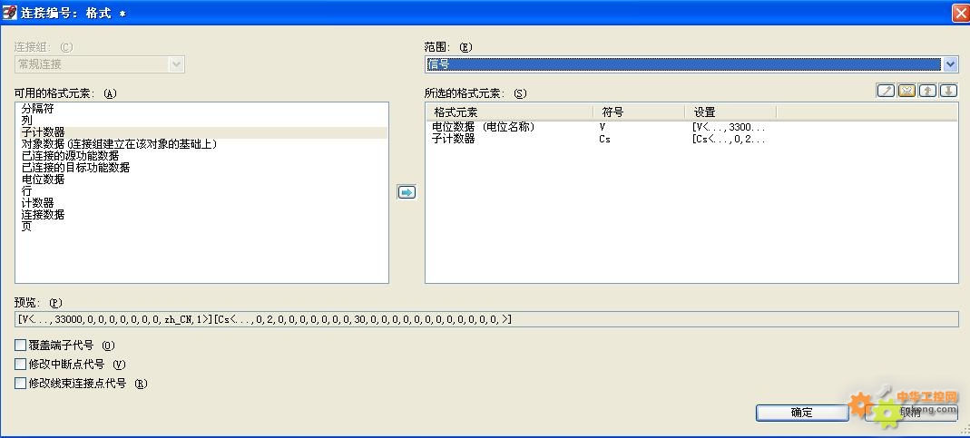

”名称“ 的设置:

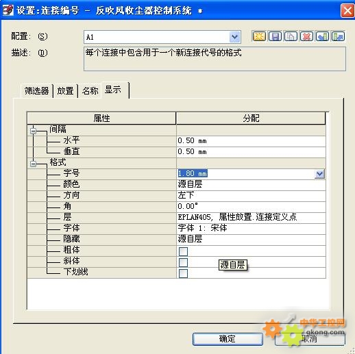

”显示“的设置:

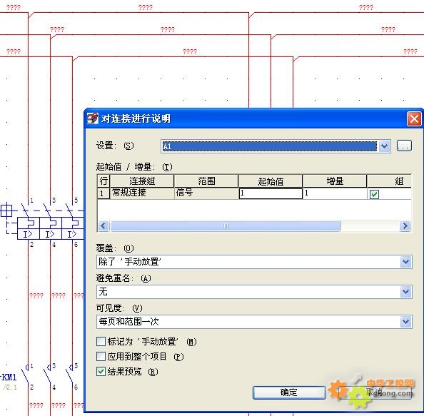

进行了一系列的设置后,开始放置线号了,依次对线号进行放置和命名设置,注意这里线号放置范围仅选一张图 ,关于线号命名设置如下图:

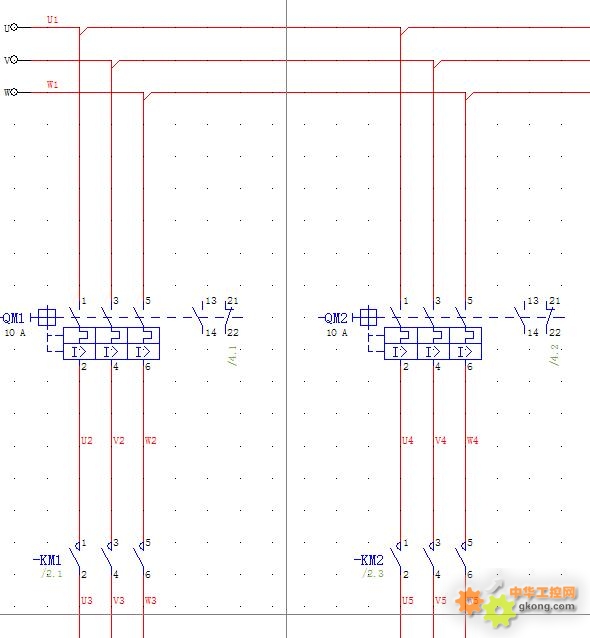

线号就放置好了,看看自定义的线号设置和默认的线号放置有什么不同呢?
