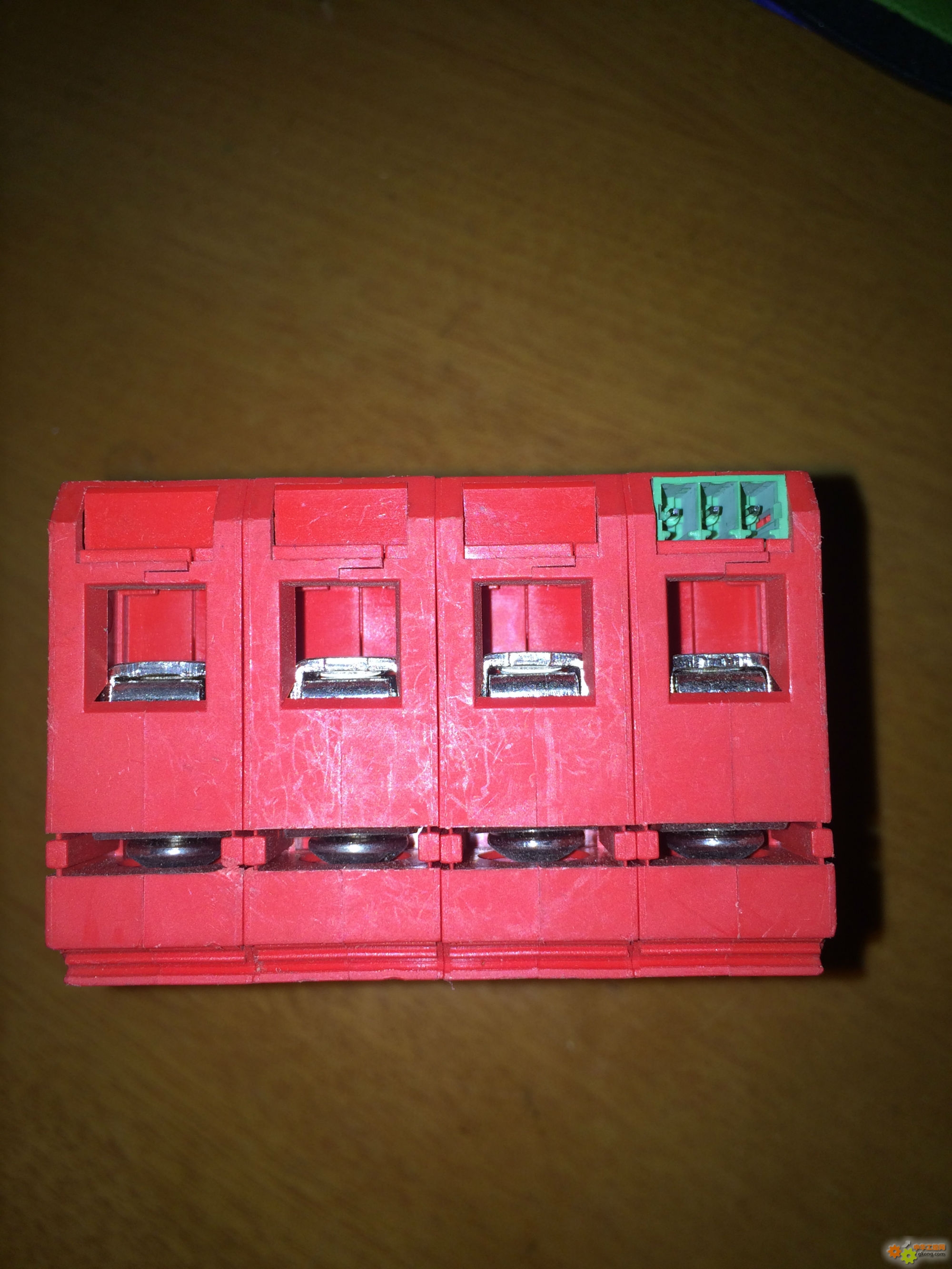

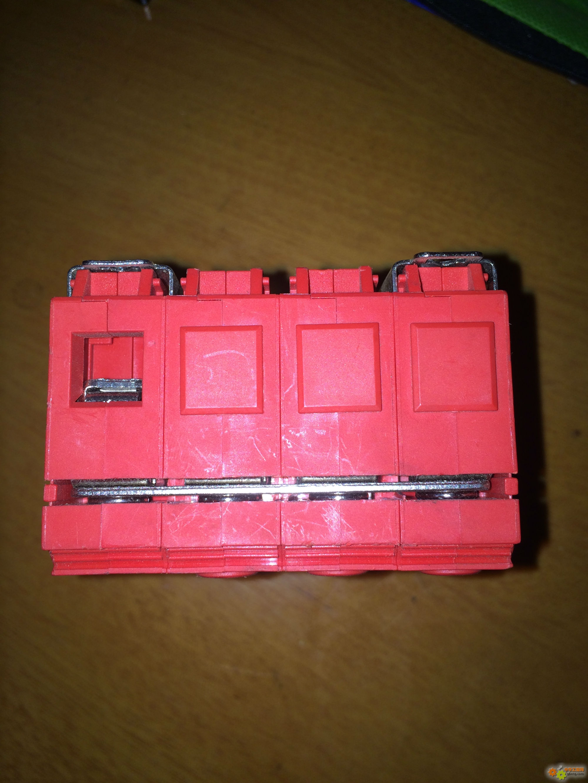

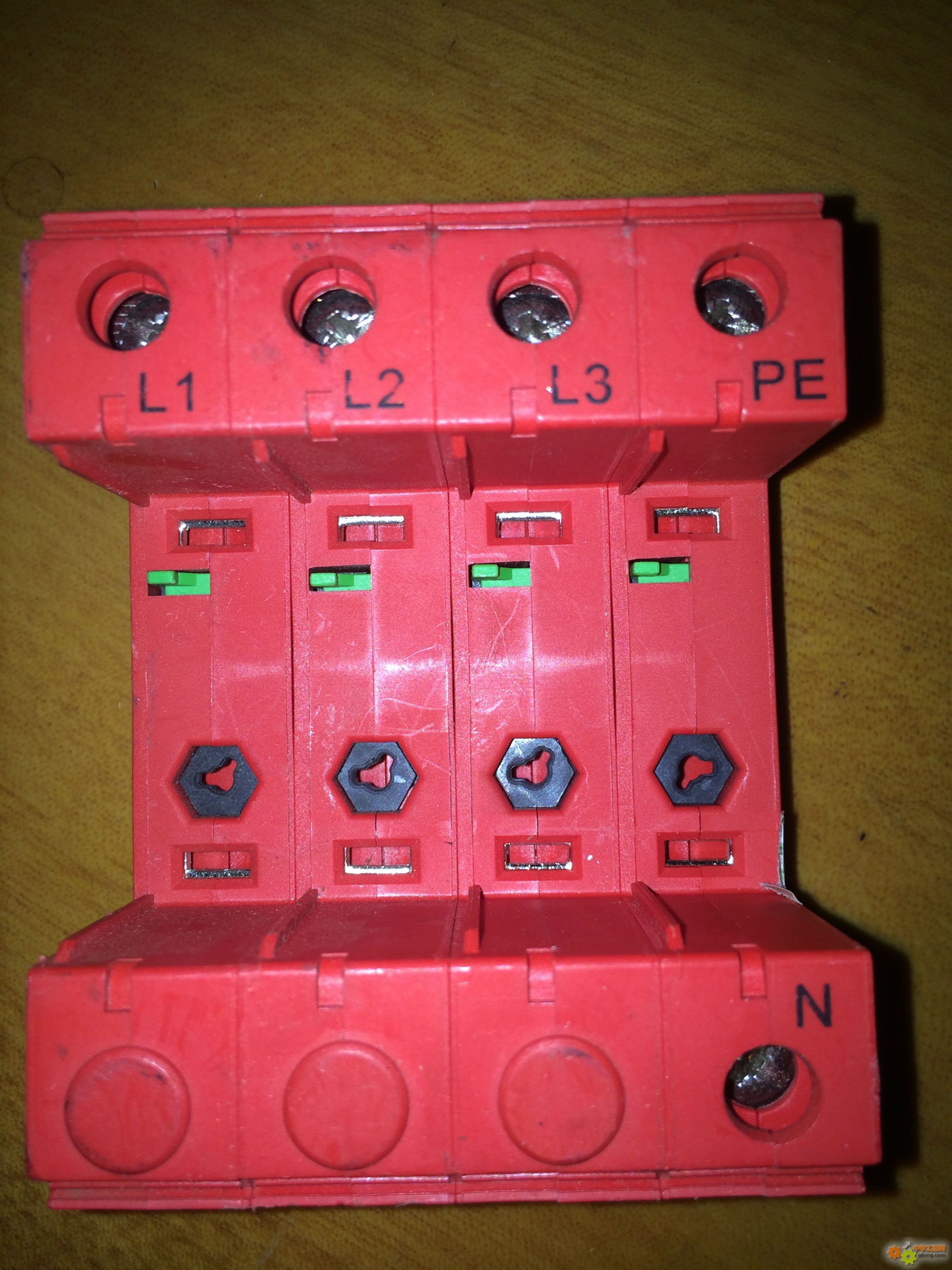

无意中发现的,第一张感觉好像缺了啥东西

这个是防雷击浪涌保护器!
你这个光支架!

多谢,我知道了,什么工作原理呢?还有怎么接线呢?

浪涌保护器,也叫防雷器,是一种为各种电子设备、仪器仪表、通讯线路提供安全防护的电子装置。当电气回路或者通信线路中因为外界的干扰突然产生尖峰电流或者电压时,浪涌保护器能在极短的时间内导通分流,从而避免浪涌对回路中其他设备的损害

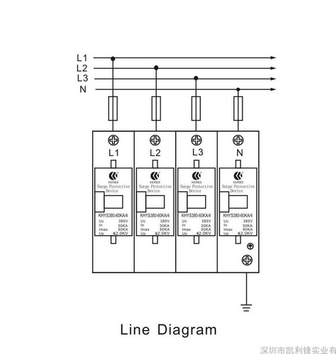

接线图如下,不知道正确不

L1,L2,L3,N线接你进户(电源线,三相4线)线,PE接地线!
原理就是进线电压大于一定的数值,就通过这玩意与地线接在一块,保护后面的电器设备不会因为电压过高而损坏!

怎么连个标签都没有~
