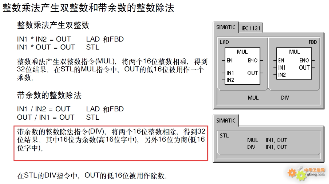

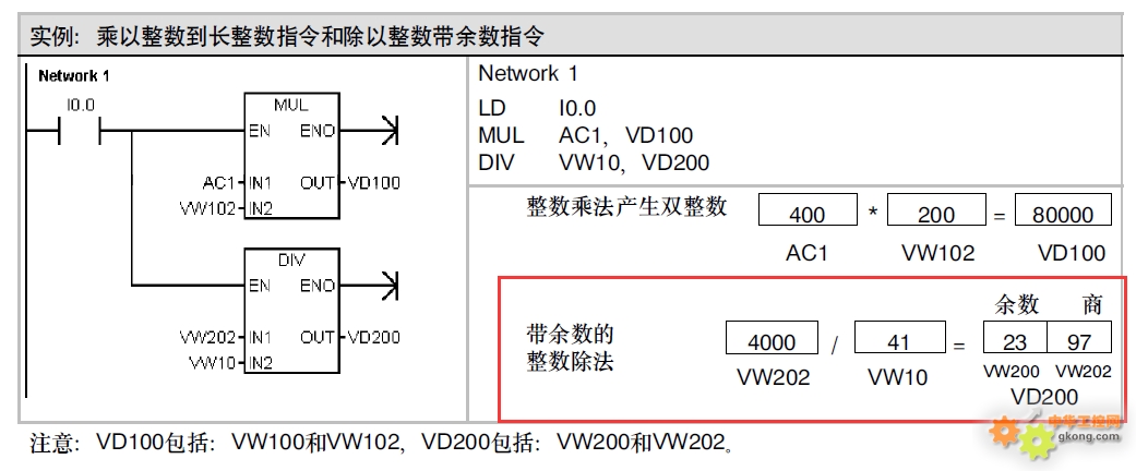

比如32,可以除以10然后舍掉余数得到3;现在我想要得到2,好像没有取余数的功能。请问怎样可以实现

参考指令手册

按楼上的题,改一下,做复杂一点:
400/41=9
41*9=369
400-369=31
又楼主的题:
32/10=3
3*10=30
32-30=2
如何代如这个数据,自己做。这个应该会吧?
