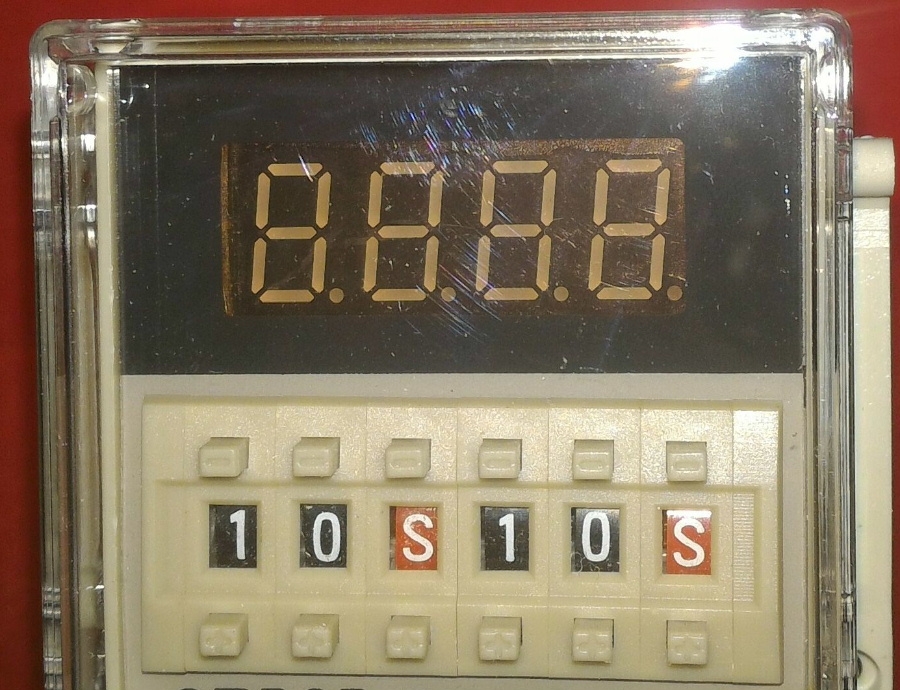

向各位请教个问题,两台变频器带两台电机,请问如何做到让每台机器轮流工作?比如1号工作一个小时停机然后2号工作一个小时,然后一号工作,如此循环。在此谢过

1、使用PLC编制时间继电器计时程序进行控制。
2、使用微电脑时空开关接线并设定时间段进行控制。

呵呵;一个双段的时间继电器就可以了;输出常开/常闭分别接到二个变频器的运行控制端;
这种继电器,二边时间都设成一小时就行了;
