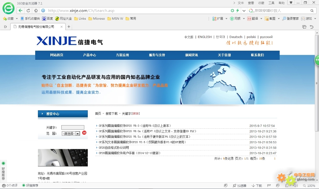

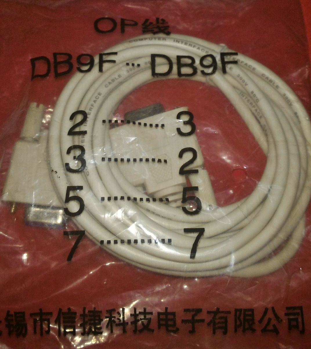

各位,请教一下,谁有TouchWin 型号OP320-A 版本V4.0的文本屏的编辑软件和电脑连接的编程线的制作图,第一次用到这个屏,望各位多多指教!谢谢!

软件直接到信捷网上下载;用户程序只能下载,没有上传功能;
电缆如果你买新的文本可以直接向代理商要一条;

编程线电脑侧2接文本侧3,电脑侧3接文本侧2,电脑侧5接文本侧5,电脑侧7接文本侧7.

发表于:2015/9/22 11:28:07
信捷官网下载OP20的就ok。

多谢各位了,有了各位指点己经搞定了!多谢多谢!
