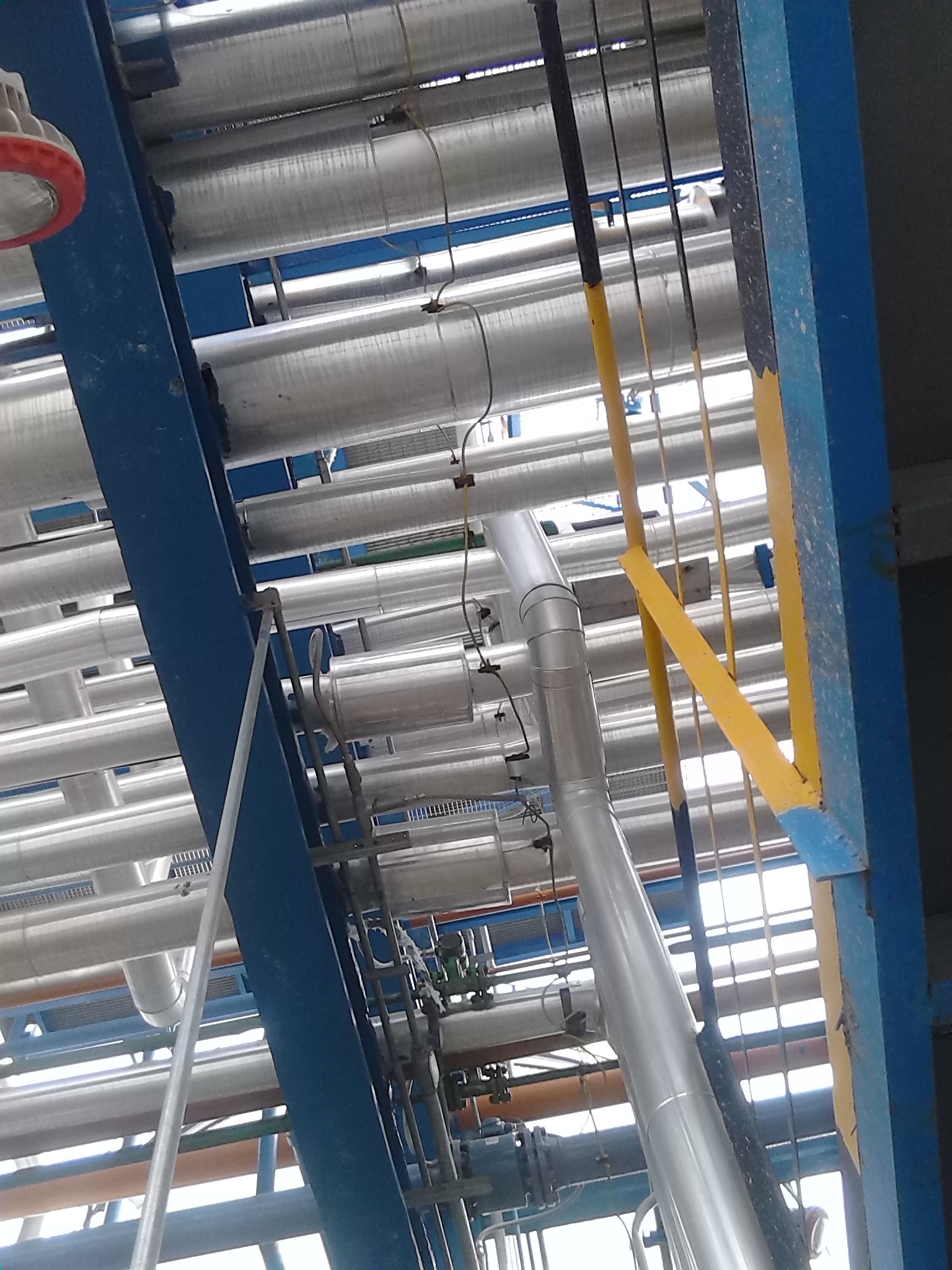

接地不仅是电气设备的人身防护,也是消除静电、规避雷击,防止危险发生的工艺安全措施。
化工生产,输送管线就需要等电位接地

利用房子框架接地?

有一个总接地,各接地通过镀锌扁钢汇集到地面以下,形成等电位接地网后接入总接地

管道法兰两边都要加连接线的
危化来不得半点马虎的

等电位是第一位的,接地要符合对地电阻的标准要求。做好了,安全没问题。

这个要多普及一下,很多地方做得都不怎么样。

我做的项目 左右户外穿线的铁管 也让他们用钢筋焊起来

线缆穿线管主要是屏蔽干扰,这需要等电位接地,与设备接地网一起形成等电位接地网

项目中的桥架,钢结构以及各种柜子仪表等都需做等电位连接 。

接地电阻不能大于4欧姆,化工行业接地要求更高一般要求做到1欧姆以下
