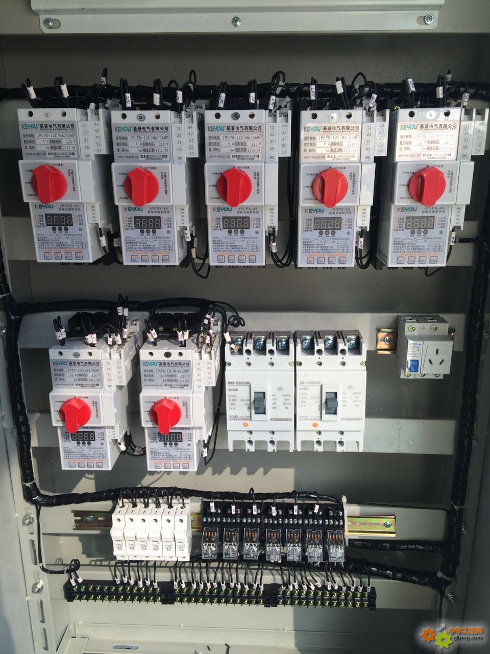

这个柜子,大概是做什么的呢?

昨天自己去买接触器之类的材料的时候才发现,现在用的东西跟学校里学的差很多,现在的设备都更加便捷,方便且人性化,形状和功能都有很大的不同,有些东西更是从来都没有见过。就像看起来很简单的这个图纸,这大概是什么元器件达到一个什么功能呢?

百度一下,原来是断路器接触器热继的三合一功能的器件。

有这么好的新产品,以后配线就事多了

这玩意看起来挺帅啊,还是电子式的

KB0,工程上用的多,控制风机什么的。

工控行业,只要有市场和需求,什么功能都能研发出来。
至于学校,因为教学成本的原因,不可能与市场同步的。
图中的元件,没有使用模块化的构造,功能集成的越多,就越容易出现故障,一旦某个功能出现故障不能单独拆卸更换,势必会导致必须整体更换,这是国内硬件制造商非常高兴看到的事情,至于原因,你懂的。

以上所说的模块化控制,对于操作来说还是与以前相类似,就是在接线(布线)方面简单化了,调试更方便了,一但出现损坏就的整体更换,这在维护成本上要有所增加,可是在一般情况下是不太会出问题的

这个只是开关,集合了多种功能,带远程控制,看下面继电器刚好7 个,估计跟消防联动在一起了、

KB0系列控制与保护开关电器,用于风机控制,
