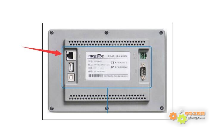

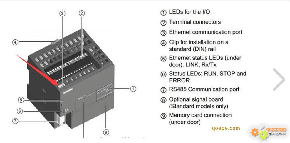

使用工业以太网总线通讯的方案,可以任意读写。
西门子SMART200PLC拥有RJ45网络接口,昆仑通泰触摸屏 TPC7062KX则必须选用也有RJ45网络接口的触摸屏。

都这年代了还不用以太网啊,全走以太网多好

SMART PLC的以太网确实是比较方便,只是用二个屏,我没有试过,但加一个交换机,可以连接很多的。

如果组成的工业以太网中没有安装路由器,可以在整个网络中任意增加不超过254台网络设备。
如果安装有路由器,可以增加几千上万台网络设备。区别就是可以使用路由器设置更大的子网掩码来携带更多的不同网段的终端设备。

多好的 cpu集成的网口  好好利用吧
